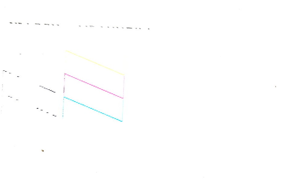

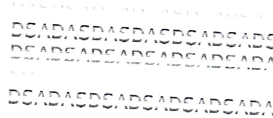

МФУ печатает с горизонтальными полосами. Использую ПЗК и чернила фирмы ColorWay.
Посоветуйте, пожалуйста, что можно сделать? Обычная чистка головки не помогает. Если надо чистящее средство, то какое купить?
Сканы печати и теста дюз в прикрепленных файлах.

|    Сообщение #2 Отправлено 19 ноября 2012 - 21:24   Anbel
1.Вылить на х... эти говночернила.
2.Купить промывочную жидкость (WWM CL-10, RSL OCP, на крайняк мистер мускул), разогреть в микроволновке до градусов 30-40, заправить ПЗК и чистить ПГ,чистить,чистить, типа штатной прочисткой, потом давать передышки, шоб откисло если серьёзные засоры.
3. Купить дистилированную воду и промыть ПЗК вместе с ПГ.
4. Купить чернила: WWM E73, OCP ( основные цвета от 6-ти цветных водянка) .
5. Радоваться.

|    Сообщение #9 Отправлено 20 ноября 2012 - 19:49   VioGull
Спасибо, попробую вышеуказанные промывки.
Еще вопрос: CL08 подойдет? Просто указанных нету в городе.
|    Сообщение #10 Отправлено 20 ноября 2012 - 23:16   Anbel
Просмотр сообщенияVioGull сказал:
CL08 подойдет
да, конкретное описание ТУТ
