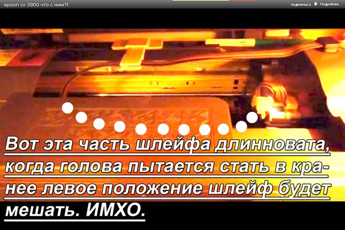

прошу взглянуть вас вот на это
http://www.youtube.c...h?v=3oQGQFuI65o
принтер Epson cx3900 около года простоял без дела
недавно решил его оживить и поставить снпч
и вот с какой проблемой столкнулся:
при пуске, принтер начинает само тестирование и очистку форсунок (как я это понимаю)
и вот вдруг они паркует головку в крайнем правом положении и громко и противно ревет... одновременно с этим желтая зубчатая лента прокручивается в холостую
после чего принтер останавливается и выдает сигнальные огни (все лампочки)
ПО говорит, что я должен удалить из принтера посторонние предметы... (ничего лишнего там не валяется я уверен)
вот теперь вопрос: кто знает что это принтер делает???

Вар 1) Вы уверены, что длинна шлейфа правильная.
Вар 2) Точно не уверен,что это относится к Вам.
Но в этой модели была похожая фигня
из-за сработки датчика ( счетчика ) памперса.
Но думаю, что проблема в укладке шлейфа.
Попробуйте его или отрегулировать , или снять и что будет - делать голова.

по первому варианту
с длинной вроде все хорошо, просто пробовал без закрепления шлейфа пускать, придерживал его навесу чтоб не припятствовал ходу головки, результат тот же...
вот, может у кого такой же принтер, процедура ведь нав сех одинкаовая.. что именно от в этот момент должен делать?

механизм парковки смотреть...отвода капы.
| Сообщение #7 Отправлено 19 ноября 2012 - 18:46
Вряд ли проблема в шлейфе. Каретку клинит когда она пытается зайти на парковку, шлейф там не может мешать. Скорее всего действительно что-то с парковкой.
У меня на R390 было однажды - при прочистке, через раз, блокировочный беленький флажок самопроизвольно вставал в позицию блокировки каретки и та в него упиралась. Просто перебрал механизм парковки и проблема ушла.
Так что осмотрите внимательно парковку в момент клина, наверняка что-то мешает.
PS: Тем не менее укладка шлейфа конечно не очень аккуратная.
Всё верно там он не может мешать.
Сбой идёт с левого крайнего положения, где при малейшем упоре сбивается счёт меток и при возвращении назад на парковку он начинает отсчет не верно, вот и пытается протолкнуть каретку дальше чем нужно.

действительно мешал шлейф снпч, все было именно так как и сказал Nikolai67
переложил шейф чуть по другому, убрал пластиковую прищепку (из комплектации снпч) теперь шлейф свободно двигается над головкой и не попадает в нишу в левой части принтера
