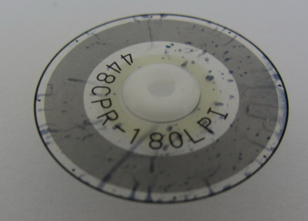

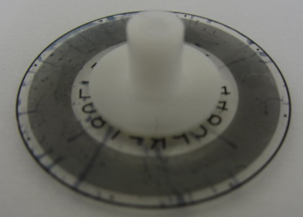

Добрый день, форумчане!
Помогите определить название детали и подскажите возможно ли ее отмыть? Принтер: Epson RX690. Маркировка детали: 448CPR-180LPI. При транпортировке вылетела трубка отвода в памперс и обгадила все внутри :( В официальном руководстве она идет вместе с мотором под названием 1475581 - SCALE MOTOR ASSY ASF,B ASP.
Заранее спасибо!
  • Прикрепленное изображение: IMG_1614_новый размер.JPG
  • Прикрепленное изображение: IMG_1610_новый размер.JPG
|    Сообщение #2 Отправлено 18 ноября 2012 - 15:47   koka
Н-кодер дисковый...аккуратно можно.
|    Сообщение #3 Отправлено 18 ноября 2012 - 15:50   GNRL
Спасибо большое! Чем посоветуете мыть? Мылом с теплой водой не помогает. Ставил на пару часов в дистиллированную воду - не помогло. Остальным пока не рисковал.
|    Сообщение #4 Отправлено 18 ноября 2012 - 16:45   ЮХа
Успокойтесь! Датчик сумеет распознать риски. Если не сумеет- менять диск!
|    Сообщение #5 Отправлено 18 ноября 2012 - 19:40   GNRL
Просмотр сообщенияЮХа сказал:
Спасибо, попробую, отпишусь.
|    Сообщение #6 Отправлено 22 ноября 2012 - 21:19   GNRL
Вроде как все нормально, я так и не понял за что оно отвечает. Всем спасибо!
