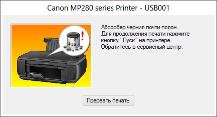

Люди помогите, кто может! У меня принт Canon Pixma MP280 не могу сбросить счётчик абсорбера. При попытке включить сервисный реим просто горит оранжевый индикатор и ничего не происходит. Раньше было нормально, а сейчас вот такая фигня с ним. Во время работы выскакиевает окошко (скрин приложен) и отображается на принте ошибка E 08.
