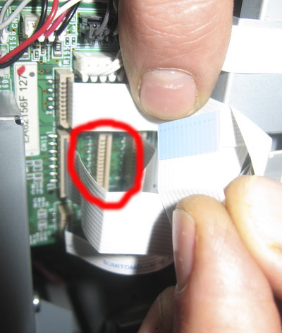

| Сообщение #17 Отправлено 25 ноября 2012 - 15:18
Отключили все шлейвы ПГ -принтер включился , каретка зашевелилась, значит прощай любимая ПГ!!!
я музыкант, не ругайте меня!
| Сообщение #18 Отправлено 25 ноября 2012 - 15:23
В моей практике ПГ вслед за собой транзистор палит, у вас не совсем понятно что произошло
| Сообщение #19 Отправлено 25 ноября 2012 - 16:24
При отключенном этом шлейфе принтер включается и ПГ двигается, это можно смело справлять похороны ПГ?
