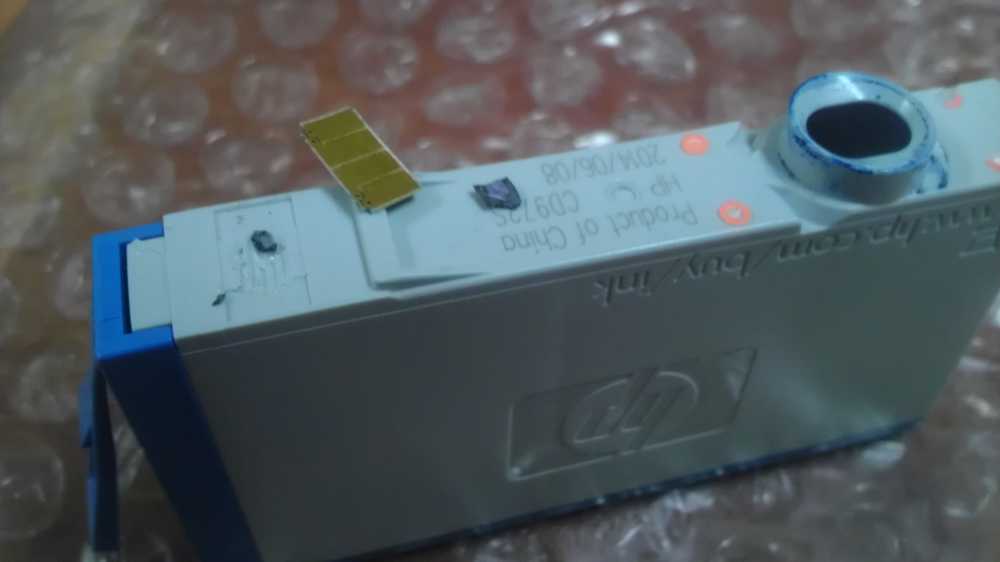

Вопрос такой по этому девайсу. Пришло СНПЧ отсюда сегодня - чипов, ест-но нету на картриджах. А на оригинальных картриджах чипы другой конструкции - сам кристалл не сверху пластины, в под контактной площадкой.
Прикрепленное изображение: WW_01.jpg
Причем сам кристалл приклеен к корпусу чернильницы. Оторвать кристалл получилось только оторвав контактную площадку от чипа, и уже потом ковыряя сам чип - т.е. приклеен намертво. 2 года назад ставил подобную штуку на такой же принтер - все было гладко, как в инструкции. кто сталкивался с этим новым безобразием от НР?
Щас дал объявление - мол покупаю старые, бэушные картриджи, но, не думаю, что будет ажиотаж - страна маленькая, такими принтерами практически никто не пользуется.
Есть вариант с ебея взять - но там получается 20 баксов за перу заправляемых картриджей с чипами... как бы картриджи уже есть - с ресеттерса, а 20 баксов только за чипы платить, как-то дороговато...

|    Сообщение #25 Отправлено 27 декабря 2012 - 15:37   aaaa
zveris,
А зачем (kodel) сдирать чипы? Почему нельзя СНПЧ подключить в имеющихся картриджи?
HP не разрешает печатать с оригинальными чипами? :friends:
Я не тормоз - я забыл :))
Почему? Ну, что-то ковырять, пилить, заклеивать - когда есть чистенькие прозрачненькие, уже с дырочками и уплотнителями картриджи, тем более, что один чип к тому времени уже сковырнул. В общем - мне в течении пары недель прислали новые (старые) чипы, со старых картриджей - и полет нормальный.
