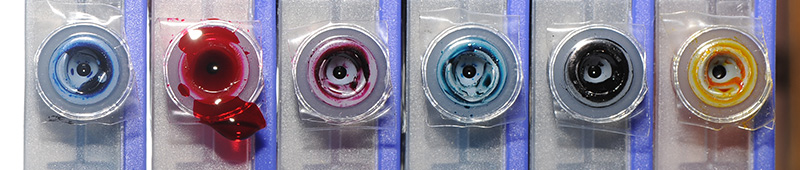

Друзья принтер снова начал полосить, и вот что обнаружил протекает мажента из картриджа. Моя система Т50 снпч и краски inksystem.
Отсюда понял почему проверка дюз иногда разноцветная вместо ровного цвета у лайт маженты!!! в капе головка у красного вытекает через ПГ видимо и перемешивается с другими цветами.
Что делать с этим картриджем протекающим?
вытекает чернила из картриджа ((( разгерметизации картриджа
Эт у Вас клапан не держит?
На печать клапан не влияет, смотрите свою систему и чернила. В рабочем состоянии клапан на картридже открыт.
Я обычно выкидываю картриджи и ставлю 2П капсулы.

Забыл сказать что я из этого картриджа выкачал 6 кубиков шприцем с иголкой, наверное в этом проблема слишком много воздуха
| Сообщение #5 Отправлено 13 ноября 2012 - 22:26
r_niki09, поставьте усё обратно, на картриджах есть силиконовые заглушки, откройте их и вставьте шприц, с помощью шприца прогоните чернила от доноров в картридж пока в шприце не появятся чернила, и так с каждым цветом, только после каждой протяжки необходимо пережимать шлейф биндером для того, чтобы чернила не ушли опять доноры.
К сожалению не получается сделать так что бы воздуха не было после протяжки уже пробовал(( то есть краска течет но в каких то карманах воздух остается картриджи не полностью прозрачные плохо видно((

Nikolai67, сделано, то сделано.
r_niki09, забейте на это, воздух и будет присутсвовать, у вас проблема в другом, ищите....

то-то же... проколол манжету и хочет чтобы не текло.
