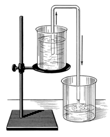

|    Сообщение #28 Отправлено 06 декабря 2012 - 17:42   aaaa
Не знаю, какая там конструкция картриджа? (Я ни разу Эпсона не щупал). В картридже должна оставаться воздушная пробка, иначе
Просмотр сообщенияfavnv сказал:
Чернила в обратку уходят
По простой причине: картриджи выше, доноры - ниже.
