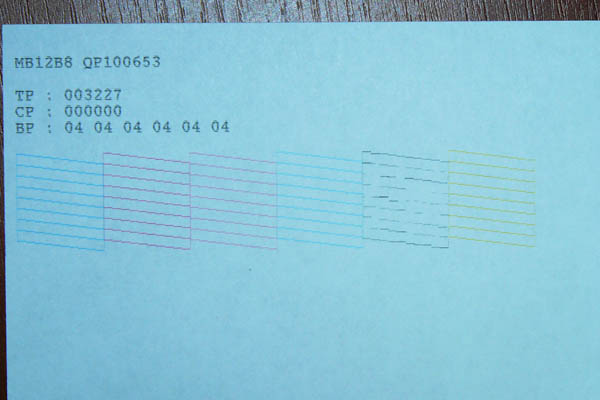

Добрый день! Буду очень благодарен за помощь!
1) Принтер: Epson L800, работает 10 месяцев, печатает несложные цветные картинки(ценники) на матовой бумаге. Не было проблем
2) Чернила: Inkmate настоящие, неразбавленные, проверенные.
3) Причина: Оригинальные чернила закончились при печати. Залиты чернила Inkmate черные. До этого были перезаправлены почти все чернила Inkmate, кроме черного, проблем не было.
4) Проблема: Сначала черные дюзы были, но некоторые яркие, а некоторые тусклые. На печати цвет был такой же неравномерный. На данный момент дюзы кривые в одном месте.
5) Предпринятые меры: Заправка одного канала, согласно имеющейся темы. Многочисленные прочистки усиленные, обычные, заправка adjustment program, печать черного листа.
6) Приложение: Тест дюз.
7) Вопрос: В чем причина? Какое лечение?
Огромное спасибо!
Epson l800 размазывает черный цвет, кривые дюзы

Господа, огромное спасибо за Ваши ответы. Из вышесказанного сделал вывод, что черный куплю оригинальный, перед этим сделаю бутерброд. Единственное, хотелось бы узнать конкретно с профессиональной точки зрения: что происходит с дюзами. Сверху и снизу на тестах они практически всегда красивые, а вот именно в одном месте чуть выше серидины начинают плясать. И так практически на каждом тесте.
Спасибо

Это кривоструй, в дюзах микрочастички забились, бутерброд может на все 100% не помочь, возможно придется вместо черного промывку залить и несколько дней чистка, печать черным, чистка.............. На ресетерсе есть выбор промывок, из всего ассортимента пробовал ОСР остался доволен, вчера пробовал Промывочная жидкость WWM CL10 пропадали дюзы на WP-4015
Вроде тоже хорошо помог

Огромное спасибо все за ответы! Пока что я счастлив. Полет нормальный.
Что сделал? Наиболее убедительным и толковым показался pepsiman: Спасибо ему за это.
1) Под рукой была промывка Inkmate (такая же, что и чернила). Слил старые чернила, залил вместо них промывку. Начал печатать черные листы и чистить головку. Дюзы стали лучше, но чуть-чуть. Делал это, конечно, не 2 дня, но где-то часов 6.
2) Высосал всю промывку и залил чернила (опять же Ink-mate, не смотря на навязчивые убеждения здесь, что когда залью оригиналы или осипи, то все будет очень-очень круто).
3) Т.к. дюзы были далеки от идеала, то решился на бутерброд, для начала промывочной жидкостью OCP. Кстати, в качестве пластины, очень удобной оказалас частичка ниже этикетки от бутылки кока-колы, как раз загнутая что надо. После бутеров 5-ти появился свет в конце тунеля! Некторые дюзы появились! Но опять же были кривоватыми.
4) Побежал по магазинам искать мистер-мускул. Нашел в гипермаркете. Но, хоть и быутылка была такая же зеленая, состав был написан совсем по-другому, а главное из спиртов был только нашатырный! Если надо, скажу состав полностью. Я, конечно, побоялся этого, вспоминая грозные наставления форумчан, но моля бога, обильно полил салфетку. сложенную вдвое этим красавцем.
5) Подержал его минут 5 и больше решил, на всякий случай не держать, а проверить. Тут при прочистке начал подходить к концу cyan и я бросил это дело до утра.
6) Утром залил все нужные чернила и начал печатать. О чудо! Дюзы стали ровнее! Но при обычной печати было еще были разные неровности. Еще несколько листов черного цвета в режиме матовой бумаги, потом случайно напечатал в обычном режиме и начал прыгать от счастья
. Прочистил, проверил...Дюзы яркие, идеальные!!! Мистер мускул веселей, дюзы чисты в два раза быстрей! Надеюсь не на один день (уже вижу, как недоброжелатели пишут - рано радуешься). Полет нормальный!!!
Предполагаемая причина: Перед тем, как заливать краски Ink-mate я переливал их в бутылочки от оригиналов. Но до этого баночку помыл под обычной водой!У меня такое предчувствие, что всякий мусор после этого в дюзы и попал! Теперь наливаю напрямую из свежераспечатанных настоящих Inkmate-ов!
Всем спасибо!
Это кривоструй, в дюзах микрочастички забились, бутерброд может на все 100% не помочь, возможно придется вместо черного промывку залить и несколько дней чистка, печать черным, чистка.............. На ресетерсе есть выбор промывок, из всего ассортимента пробовал ОСР остался доволен, вчера пробовал Промывочная жидкость WWM-CL10 пропадали дюзы на WP-4015/.Вроде тоже хорошо помог
Всем спасибо!

Ко мне приходил принтер с подобной болезнью. Мазал черный цвет. Я вылил черные чернила, заменил черный чернильный картридж(так как ранее его уже до меня ковыряли и резинка, которая прижимает шлангу, ушла во внутрь) предварительно наполнив картридж чистящим средством. Залил в во внешнюю емкость черного цвета 5мл жидкости, в фотошопе сделал заливку фона черным чветом(F000000) и отпправил на печать "фото", указав 50 копий. после этого все стало норм
