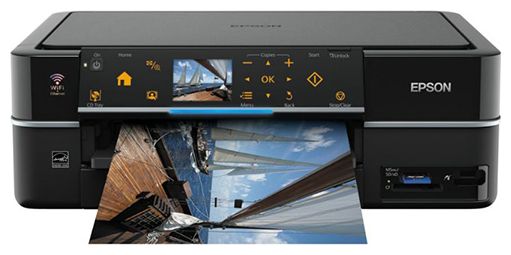

простой один месяц Перешла с родных на безшлейфовую нано3 ,чернила оср затем автомат прочиска головки и начали мигать сразу два значка капля и бумага пробовала выкл и вкл тот же результат каретка ходит раза 3, шипит и и опять -горят два значка .... при пробе печати показывает, что чернил уже не 12 мл а пол обьема а потом .. и треть от залитого... и что принтер не готов -просит отключить сделать отмену печати вынуть бумагу и выключить принтер? Что делала не так? помогите новичку А сегодня при включении-мигает зеленая и горит капля- а ведь напечатано-0 ...????
| Сообщение #10 Отправлено 24 декабря 2012 - 22:47
gala-art53,
У Вас памперс походу переполнился.
НАНИКОВ 2-го поколения 1-й заправки хватает на два цикла печати до обнуления.
У них обьём - больше оригинала в два раза.
| Сообщение #11 Отправлено 13 апреля 2013 - 11:44
По нано 3 тему прикрыли-пишу сюда свои впечатления .Заправил по 11мл в наники они как бы отработали ресурс и монитор показал отсутствие чернил (само собой запортив 2 листа бумаги)-по факту они полны ровно на половину,заменил вторым заправленным комплектом произвёл сброс и о чудо все чернила стали 100проц кроме одного он показывает 20 теперь значит через короткий промежуток времени ещё 2 листа на помойку ,за время отрабатывания первого комплекта каретка с чипами отходила 2 раза, хорошо что не во время печати,а сразу при включении принтер начинал мигать как машина дпс ,шевеление каретки и перезапуск решало вопрос.Вывод что эта китайская хрень хороша только тем что не лишает гарантии,как только она закончится выброшу нах и поставлю капсульку и переделаю в L800.
| Сообщение #12 Отправлено 13 апреля 2013 - 11:55
Spider1973, Советую вынуть рамку и почистить контакты (можно резинкой для карандашей), если после этого глюки будут повторятся (не все цвета сбрасываться), меняйте рамку с чипами по гарантии. Теперь, то что картриджи заполнены на половину - это так они работают, сброс через 6мл любого закончившегося цвета.
| Сообщение #13 Отправлено 13 апреля 2013 - 12:11
Не понимаю зачем делать ёмкости на 12мл и чипы со сбросом через 6?чтоб побольше в памперс сливать?
| Сообщение #14 Отправлено 13 апреля 2013 - 12:30
Spider1973, Я неоднократно задавал подобный вопрос дистрибьютерам, но к сожалению вразумительного ответа не получил, говорят что это уже пройденный этап и никто ничего менять не будет, в общем что есть то есть и ничего не поделаешь, выводите памперс мой вам совет. Да и еще, используйте оба комплекта картриджей, не дозаправляйтесь, а то получите кляксы.

| Сообщение #16 Отправлено 11 августа 2014 - 10:10
Дорогие друзья! Подскажите пожалуйста, после того как меняю картридж пропадают несколько дюз причем это касается нескольких цветов...желтого и светло синего...картридж меняю до полного окончания чернил в нем...решается несколькими прочистками и суточным простоем. Подскажите в чем причина, и как это устранить или ускорить?! Принтер Epson P50, картриджи НАНО 3... Заранее спасибо!
| Сообщение #17 Отправлено 11 августа 2014 - 10:57
| Сообщение #19 Отправлено 11 августа 2014 - 13:49
GLAZzz666, Меняйте по драйверу.
Чернил в контейнерах наников - намного больше, чем по драйверу.
ЩАСТЬЕ возвратится.
ЩАСТЬЕ возвратится.
| Сообщение #20 Отправлено 11 августа 2014 - 15:52
Так, тогда получается так: закончился желтый, его поменяли на полный, в то время как черный был заполнен на 1/3 и сбросили уровень, и теперь мы не знаем сколько осталось во всех остальных...или вы предлагаете все 6 цветов сразу менять?! Так а в чем разница? получается что как я понимаю попадает воздух, по этому и пропадают дюзы...но мы все равно меняем не законченный картридж...и все равно будет пропадание дюз...из - за воздуха а не из за того что уровень низкий
