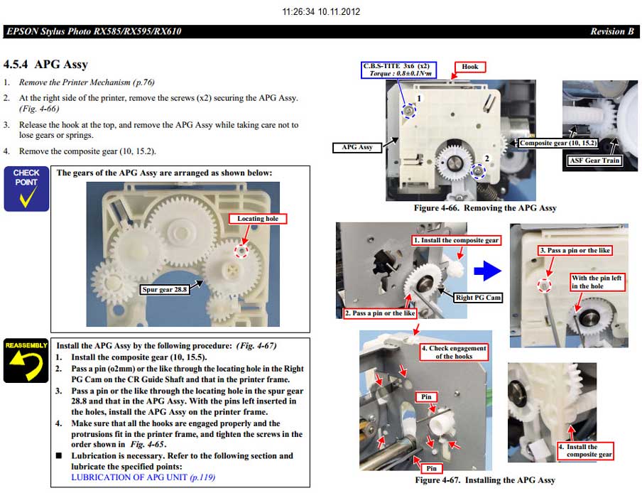

|    Сообщение #4 Отправлено 10 ноября 2012 - 11:29   Nikolai67
Смотри APG Sensor и редуктор. Там по меткам должно быть собрано.
нет у меня сервис мануала для этого принтера, но думаю, что должно быть идентично...
  • Прикрепленное изображение: 10-11-2012.jpg
|    Сообщение #5 Отправлено 10 ноября 2012 - 12:59   nep2nchik
Спосибо про метки не знал, редуктора похожи, метки те же, выставляю по картинке,
включаю принтер,он выходит в ту же ошибку и метки сбиваются.
Извиняюсь при проворачивании вала в ручную метки совпадают просто останавливается не доходя до меток
где можно ещё покапать.

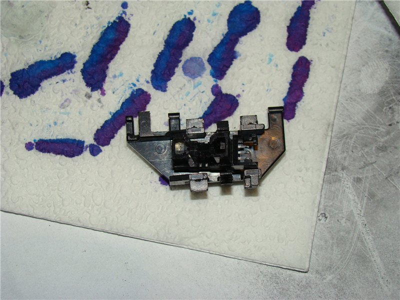

|    Сообщение #8 Отправлено 18 марта 2014 - 14:10   volkov1
Как решилась проблема? У меня не решилась. Все выставил как показано на картинке. С противоположной стороны есть датчик. Мне кажется в нем проблема. Как его проверить?
  • Прикрепленное изображение: 44287679e5f6.jpg
