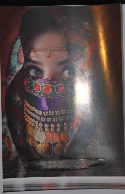

Всем привет. Нужна помощь.Реанимировал R800 после простоя (2,5 года)дюзы частично пробил , но нарисовалась проблемка, которой небыло раньше. До простоя принтер печатал под WinXP родными катриджами и дровами с диска, всё было оке. Сейчас работаю под Win 7 *64 , нашёл в сети какие то драйвера под win 7 64 , но начался геморундий. При печати фотографии, печатает примерно 4/6-ых нормально, потом ПГ замедляется(как будто заливает фон) и начинает на месте печатать не протягивая лист, разводя болото из краски, если лист самостоятельно не вытащить, то так и будет на месте печатать думая что лист протягивается,затем ролики сработают на выдачу листа. Что лечить, и чем, подскажите =/ Добавил фотку фотки с болотом.

Сомневаюсь что драйвера виноваты, хотя что мешает проверить печать из под ХР, исключайте причины
| Сообщение #3 Отправлено 09 ноября 2012 - 17:57
а софт-то при чём.
| Сообщение #4 Отправлено 09 ноября 2012 - 23:21
..иначинает наместе печатать непротягивая лист,.. Механизм протяжки приэтом работает? Или тишина полная, ничего невращается? Всмысле принтер пытается лист тянуть?

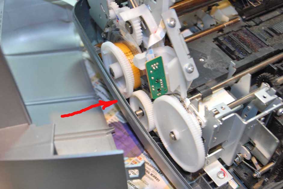

всё, починил. Всем спасибо, кто хоть заинтересовался. Беда в механизме была, или при ударе(мне не известном)или ещё как, сместилась шестеренка. Заметить трудно было(белое на белом) и механизм протяжки подкручивался вместо шестеренки прозрачным диском для датчика, этот диск как раз в основание шестерни уперся, но крутил проскальзывая, когда ему хотелось. С виду все оке , все крутится, а потом хрясь, и печать на месте =)
