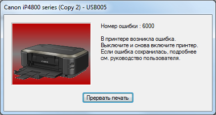

Добрый день всем ГУРУ мира принтеров. Нужна очень помощь по одному вопросу. Буду очень признателен за любую информацию. Проблема вот в чем: есть парочка принтеров canon ip 4840. Печатают, в основном, на дисках, довольно много. И в один прекрасный день появилась проблема (исключительно при печати на дисках!): выдает ошибку на красном фоне 6000: типа нужно закрыть передний лоток, выключить принтер и потом снова включить. Но ошибка все равно появляется на одном принтере каждые 10-15 дисков, а на другом - может и 100 сделать без проблем, а может и каждые 20 дисков. Иногда ошибку выдает когда принтер только начинает печатать диск - и тогда лоток застряёт в принтере и его нужно вытаскивать насильно. Иногда и между двумя заходами дисков может ошибку выдать. Принтеры оснащены СНПЧ. Откатали каждый из них довольно много дисков и не только. Пробовал чистить ленту, которая через головку проходит, даже менял ленту из другого принтера, где не было такой проблемы - не помогло. Может кто сталкивался с таким, может просто знает решение (если оно есть) - Буду мега благодарен.
P.S. Возможно нужно почистить прозрачные ленты в виде кругов, которые находятся на краях роликовых осей (слева если смотреть на "морду" принтера)? А может ли быть проблема в драйверах, просто компьютер, к которому они подключены (и не только они) уже года как 2 винда не менялась и драйвера тоже.
