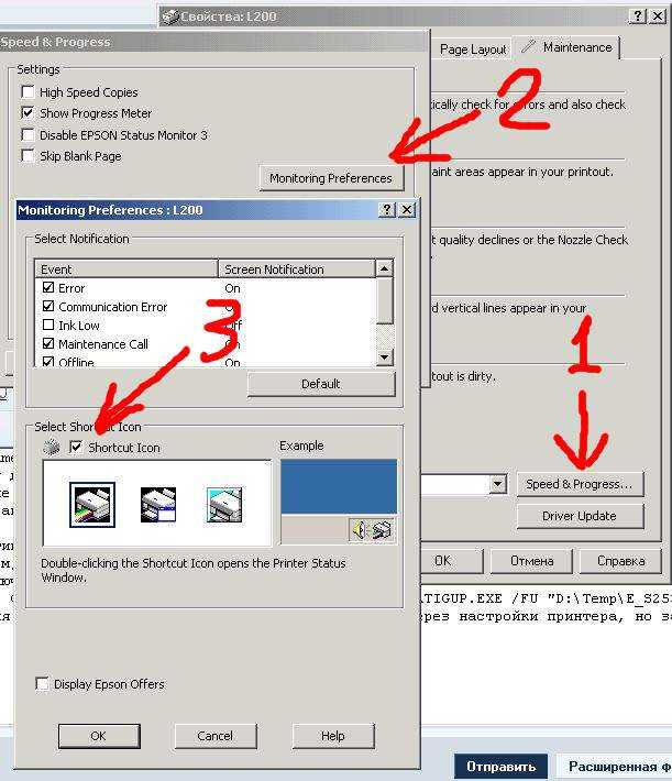

Я 7ку активно не юзаю, но по опыту из XP/2003 - значёк у Эпсона пропадает часто, от всяких "оптимизаторов реестра" и т.п. Я как-то ещё с CX-ами разбирался - там суть в том, что драйвер создаёт в %TEMP% файл чтототам.tmp и значёк не стартует без этого tmp. Естессно при чистке %TEMP% значёк пропадает. Вот как это выглядит:
Ключ: L200 Файл: E_FATIGUP.EXE
Значение: C:\WINDOWS\System32\spool\DRIVERS\W32X86\3\E_FATIGUP.EXE /FU "D:\Temp\E_S253.tmp" /EF "HKCU"
причём имя tmp - каждый раз разное. Восстановить можно через настройки принтера, но зарыто глубоко:
Прикрепленное изображение: MI1.jpg
Глобально я лечил переносом этого "E_S253.tmp" в другую папку и редактированием записи в реестре.
