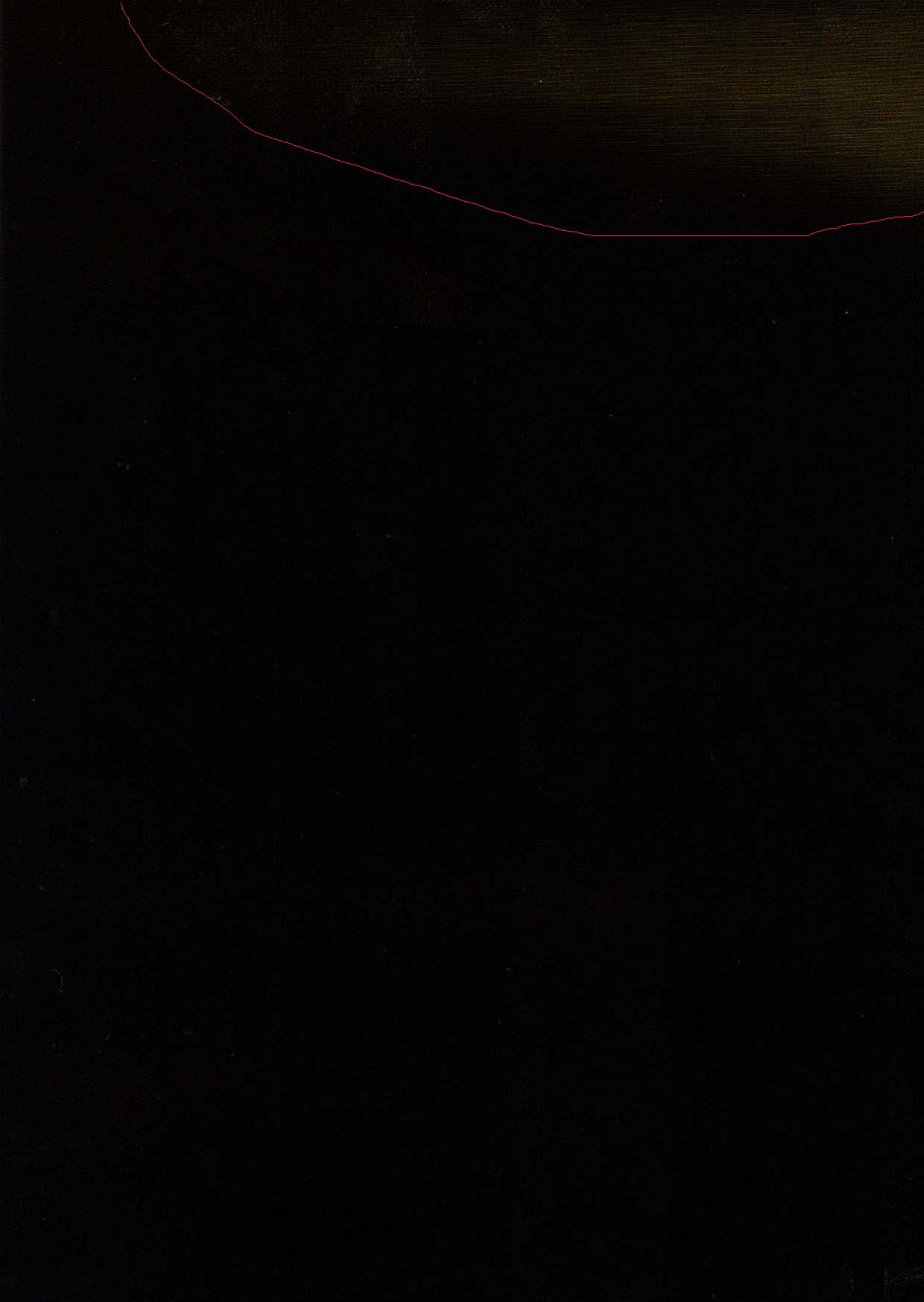

Epson px660
Проблема при печати Ч.\Б. фото Плохо пропечатывается одна и та - же область в конце листа...

Голодание, проблему нужно описывать подробнее, какой пробег у принтера, что установлено - ДЗК, ПЗК, СНПЧ? какие чернила залиты? Если СНПЧ, то какая, капсульная, картриджная, какие настройки печати использовали, короче чем полнее все опишете, тем более дельные советы получите
| Сообщение #4 Отправлено 07 ноября 2012 - 14:00

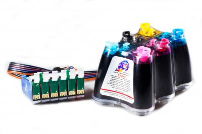

СНПЧ картриджная,примерно год в экспуатации (100 - 300 страниц) в день. чернила inkmate. Пользуюсь стандартной прогой - Easy Photo Print в настройках - наилучшее фото.
| Сообщение #5 Отправлено 07 ноября 2012 - 14:40
чернила inkmate
Я вообще ярый противник этого бренда (сугубо мое мнение) важна еще серия чернил. Если СНПЧ стояла изначально и проблем не было, то либо чернила густые, лучше сменить или серия не та. Если смена чернил не поможет, возможно забиты фильтра самой ПГ, тогда один из безопасных методов, залить промывку в СНПЧ или если есть возможность, взять новую СНПЧ и залить туда промывку и в течении 2-3 дней переодически делать прочистки. Возможно в самих картриджах СНПЧ тоже стоят фильтра, они тоже могут быть забиты, тогда тем более меняем СНПЧ, вариант промывки картриджей не всегда дает нужного результата. Смотрим также уровень чернил в картриджах, должны быть как минимум на 80% полными, лучше на 100%. Также не мешало бы выложить тест различных режимов печати из того же PrintHelp. В общем если поняли ход моей мысли - нужное кол-во чернил не проходит сквозь дюзы ПГ. P.s промывка дает лучший результат если она теплая. Кто то явно порекомендует балансировку СНПЧ, я такими делами с картриджными СНПЧ не заморачивался, попадались пару конструкций, которым нужно было стоять выше уровня стола, и было что и ниже, но в итоге они все равно работали нестабильно, пользуюсь СНПЧ такого типа
