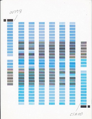

При печати фотографий стал печатать зеленым цветом, стоят перезаправленные родные картриджи. Использовал чернила ink-mate, производства южной кореи. Печатать пробовал и на матовой, и на глянцевой фотобумаге. ПГ пробовал прокапывать промывающей жидкостью, все проходит нормально. Попробовал выравнять ПГ на том же листе, что и с родной заправкой картриджей - разница на лицо(было больше синим, стало больше бирюзовым).

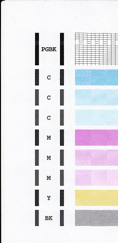

| Сообщение #2 Отправлено 06 ноября 2012 - 16:40
Похоже докапали голову. На тесте сопел шахматы. Выравнивайте ПГ вручную. Меняйте картриджи на нормальные и желательно новые - мажента и синий пока дешифратор не сдох совсем.
| Сообщение #3 Отправлено 06 ноября 2012 - 16:54
Шахматы - это издержки сканирования распечатки, на листе их нет. Картриджы заправлялись всего три раза.

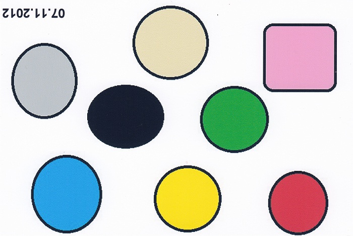

| Сообщение #6 Отправлено 08 ноября 2012 - 07:56
А причем тут заполненные цветом кружочки и зеленоватые фоты? Напечатайте фоты которые зеленят и выложите нормальный тест дюз, а не его обрубок.

Извиняюсь, перечитал посты, все понятно. Еще раз сорри.
А как можно выложить нормальный тест дюз с таким размером файла? И с какими параметрами его сканить, чтобы получилось нормально?
| Сообщение #12 Отправлено 10 ноября 2012 - 15:36
drupa, извинения принял - жду плюсы
drupa, файл цветным сканером сканируешь потом сжать в фотошопе - опция такая там есть - Сохранить для WEB
