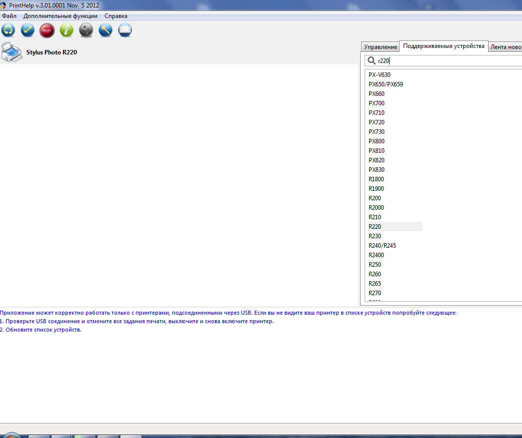

Есть в наличии принтер Epson Stylus photo R220. Поставил программу Print help.Предложила обновиться до последней версии, что я и сделал.
Внешний вид программы отличается от того, что вижу на сайте:
Нету кнопок внизу, неактивна кнопка сброса уровней чернил. В списке поддерживаемых принтеров r220 есть, но нету описаний возле моделей принтеров( то что в скобках написано).
В меню дополнительные функции только "показать дополнительные функции"
Поиском искать пробовал, но то ли плохо получилось искать, то ли не нашёл.
Вопрос: что нужно сделать, что бы появились кнопки обнуления чернил и дополнительные функции.
Операционная система win7 64 бит максимальная. Принтер подключен через usb hub.
PrintHelp и Epson r220
не поддерживается такое.
