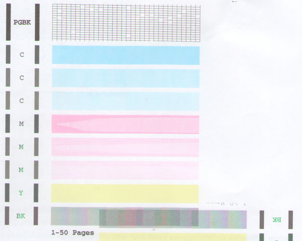

вставил СНПЧ из магазина ресетерес! заправил чернилами OCP (у друга на том же принтере идеально работают) печатал листов 10-15 и вот красны цвет пропал!
делаю очистку, тест либо идеально, либо красны по дороге проподает! по шлангам чернила идут: проверил все советы и никак! :( вот вставлю скан теста! что мне делать?

голодает...по мадженте.

а как мне быть? доноры полны, в ПЗК есть чернила? че еще?

hakob099,
Во первых, не красный. Его мы получаем смешивая жёлтые и пурпурные чернила., см. рисунок.
2. Не шланги, а трубочки, они вместе - шлейф.
3. Так у Вас оригинальные картриджи, картриджи от СНПЧ или ПЗК?

hakob099, Сanon более требователен к маженте и синему по цветам, т.к. именно из этих цветов получаются лайтовые светлые оттенки. И именно в этих цветах используется 1пл.
Советую от ПЗК избавиться и СНПЧ прикрутить к оригиналам переделанных в ПЗК. Иначе без маженты принтер полетит в помойку. СНПЧ вообще не рекомендую.

Чернильное голодание, возможная причина - воздушная пробка.
