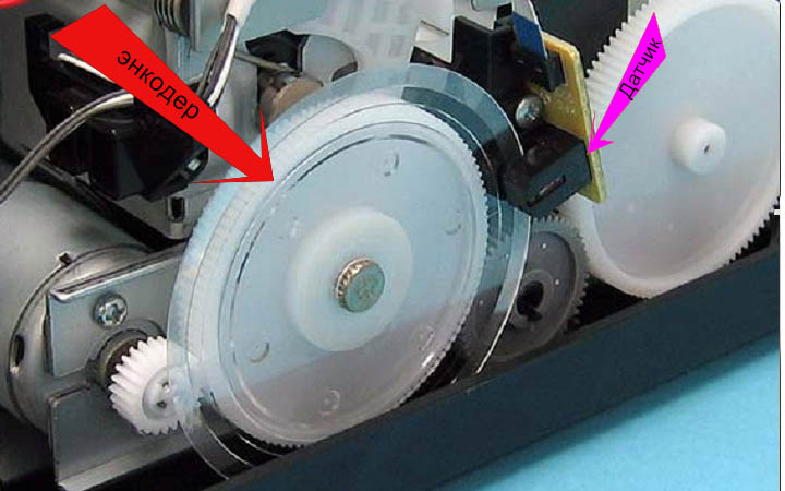

|    Сообщение #6 Отправлено 03 ноября 2012 - 09:01   pepsiman
вот он
  • Прикрепленное изображение: PF.jpg
|    Сообщение #7 Отправлено 03 ноября 2012 - 20:44   cergeyy
спасиба за фото прочистил результат тот самий

|    Сообщение #10 Отправлено 04 ноября 2012 - 11:28   pepsiman
с противоположной стороны от ПГ есть несколько насечек в нижней части, когда головка напротив парковочного места, они оказываются под печатающей поверхностью ПГ, по ним глаз позиционируется, тоже не мешает протереть. ПГ нормально паркуется?, замок блокирует ПГ?
