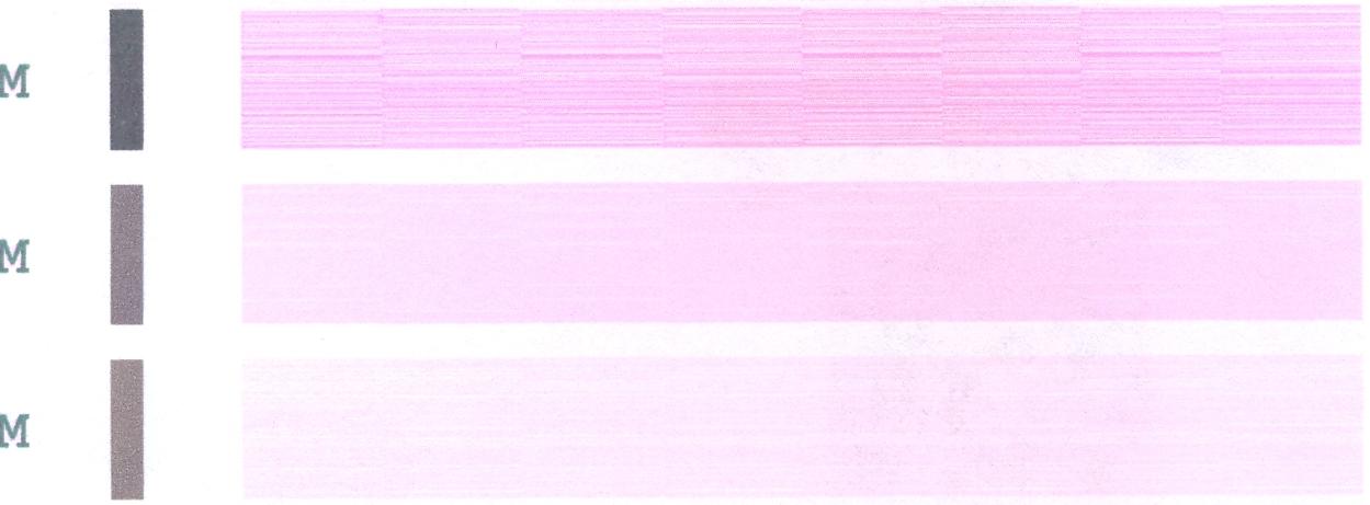

У меня стоит принтер Canon IP4940, вместо оригинальных картриджей использую ПЗК, чернила OCP Y,M,C - 144, BK - 124. Печатаю на пластике ПВХ.
На Canon ip4940 полосит красный цвет. Пробовал очистку сопел, обычную, глубокую, промывал деминерализованной водой сеточку в ПГ, которая под картриджем (фирама OCP, чернила у нас тоже их фирмы), оставлял его в покое на целые сутки - ничего не помогло. Принтер почти новый, работает где-то пол месяца.

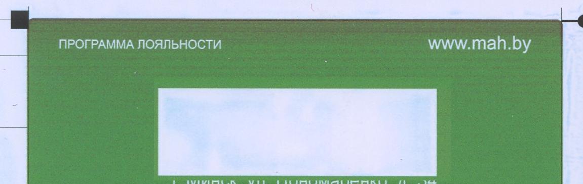

Вторая проблема это синие разводы. Они появились после замены принтеров, со временем на одном исчезли а на втором нет.
Полосит красный цвет. Canon ip4940. Синие разводы пробовал промывать, не помогло

Картриджи менять на оригиналы либо на НАНО 2.
Абсорбер в НОНЭЙМ китайских картриджах - никакущий в большинстве случаев.
Работает через раз.

При замене ПЗК на оригинальный картридж не перестал полосить красный цвет.

По поводу синих разводов, возможно, это чернильная пыль. Попробуйте напечатать то, где нет синего цвета.

davydoff, у вас голодание маженты. Уже ест сопла - шахматка вылазит. Как диагноз пересох адсорбер чернил второй камеры ПЗК. Китайские ПЗК на помойку, заправляем либо оригиналы либо ПЗК НАНО 2. Делаем несколько обычных и глубоких очисток, затем печатаем лист заполненный мажентой.
Где?
| Сообщение #15 Отправлено 02 ноября 2012 - 15:03
на второй картинке, синие разводы в белом прямоугольнике и по бокам зеленого прямоугольника
