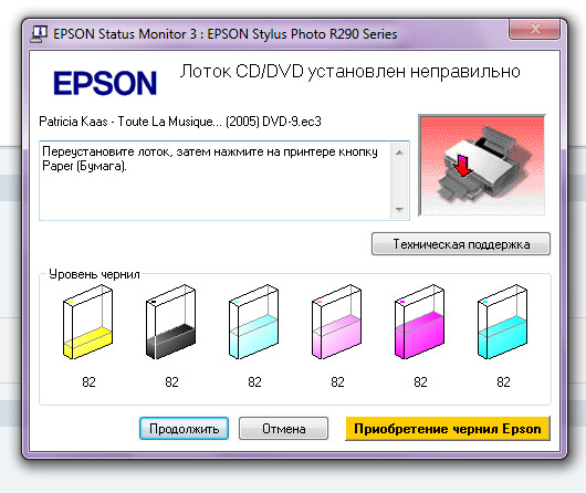

Здравствуйте! Помогите, пожалуйста! R290 перестал печатать на CD. Пишет, что лоток установлен неправильно и выплёвывает его, хотя метки совмещены, белый маркер не загрязнён. Схождение с ума принтера происходило постепенно. Сначала он печатал с 5-8 попыток, потом с 14- 17, а сегодня и вовсе отказался это делать. Есть ли возможность образумить девайс? Несколько часов рыл интернет, но ничего вразумительного не нашёл. Неужели никто не сталкивался с такой проблемой?

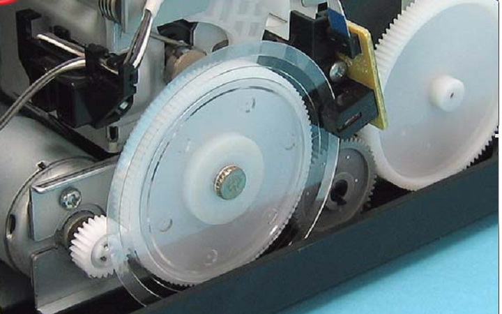

Тоже возможно, лоток упирается в стену и возвращается, если не поможет, как вариант протереть PF Encoder Sensor
  • Прикрепленное изображение: 35c0dvk.jpg

|    Сообщение #8 Отправлено 05 ноября 2012 - 04:03   pepsiman
Просмотр сообщенияpepsiman сказал:
PF Encoder
отвечает как за протяжку листа, и лотка тоже
