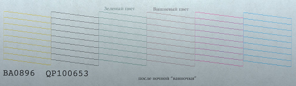

другой цвет при проверке дюз T50
|    Сообщение #1 Отправлено 01 ноября 2012 - 22:28   r_niki09
Прикрепленное изображение: NIK_2756-.jpgПолосит Epson Т50 СНПЧ - inksystem, чернила - inksystem, на фото бумага Ломонд 160гр матовая(полосит и на других бумагах полуглянец? глянец, на родной бумаге от Epson), качество печати "фото"(). Система новая, с родными картриджами полосил 2-3 раза за 3 года эксплуатации. Решил перейти на снпч ((( приложил фотографии(Ломонд 160гр матовая), сканера нет. воздух небольшое кол-во в картриджах гипотетически существеут, в шлангах полностью отсутствует. заглушки вытащены и конечно поставлены фильтры на донорах. Ничто нигде не пережато и не зажимается, все свободно. Прочистка ПГ делалась родной программой раз 10. Может быть мало? У знакомого L800 говорит израсходовал 40% краски прочисткой ПГ пока перестал полосить(((( что посоветуете друзья?
Может быть купить промывочную жидкость для ПГ?
СНПЧ стоит на одном уровне с принтером
Купил промывочную жидкость от inksystem и сделал ванночку для ПГ на всю ночь по рекомендации с картриджам.нет, в результате получил полный брет ПГ дает не те цвета что должен. тест дюз прилогается. не знаю уже что делать с этим снпч полосить не перестал, дак еще и цвета мешает. что сделать посоветуйте
|    Сообщение #2 Отправлено 01 ноября 2012 - 22:57   deleted
А тест на картинке у вас нормальный, за исключением цветов.
Если полосить начинает во время печати, то это скорее всего несбалансированная система или некачественные чернила. Фильтры из воздушных отсеков доноров кстати тоже лучше убрать.
А смешение цветов на тесте может происходить опять же по причине несбалансированной СНПЧ (перелив), либо это последствия долгого воздействия агрессивной промывки (разъело герметик внутри ПГ).
Если сделать прочистку и сразу напечатать тест, цвета нормальные?
В общем изучайте для начала балансировку СНПЧ - http://reseters.ru/...showtopic=15113

да прошу прощения)))не разобрался с добавлением картинок и получилось две темы((
С цветом разобрался... откачал из 2 картриджей по 10-12 мл другого цвета((( как так получилось ума не приложу неужели сам вкачал другой цвет??? после промывки ПГ через бутерброд тест дюз просто ужасающий))) прочищаю ПГ через программу... жду... достаточно много пропусков(( буду ждать видимо до утра, может стабилизируется что в ПГ
