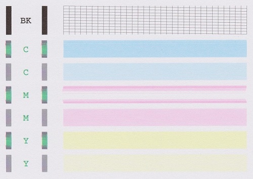

Canon mp280
Cl511 без СПНЧ, заправляется шприцом
WWM C11
Бумага, матовая фотобумага WWM 230 г/м2
Простой
Ошибок нет
Тест дюз
Прикрепленное изображение: 1.jpg
Вопрос:
Правильно ли я понимаю, что картридж стоит выбросить, так как накрылась ПГ(красный) и промывка здесь не поможет?
Сама ПГ не обгорела, при внешнем осмотре ПГ наблюдается как бы пропуск сопел посередине красного: может все таки засор или разрушение сопел?
|    Сообщение #2 Отправлено 01 ноября 2012 - 22:09   Freeman Pro.
Совершенно верно. Картриджу пришел северный зверек). Выпуклости серых прямоугольников с лева на тесте означают износ картриджа, и промывками это не лечится. Только заменой на новый.
Но. Лайты ещё работают, и если печатать в режиме высокий-фото то будет отпечаток вполне приемлемым. Но не надолго). Ставте новый картридж.
