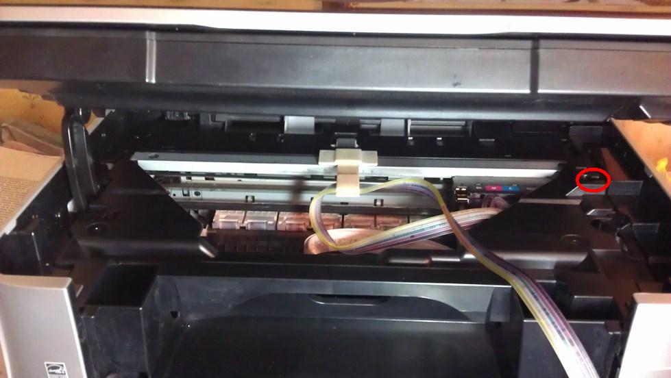

Добрый день. Никак не могу решить проблему с *открытой крышкой*, по-просту говоря не могу найти где расположен датчик открытой крышки и как его собственно заблокировать. То ли я совсем слепая, то ли даже не знаю :biggrin:
Можно меня тыкнуть в этот датчик, пожалуйста?..
(На фотографии шлейф уложен кое-как, попытка первая, уже исправленная :sorry:)
Прикрепленное изображение: IMAG0197.jpg

Открытой крышки лотка печати на СД или Сканер поднят???
Скорее второе. Вот он Прикрепленное изображение: IMAG0197.jpg

Venatu, cоветую Вам перевернуть шлейф СНПЧ, убрав петлю, иначе шлейф с чернилами пережиматься будет :biggrin:
|    Сообщение #4 Отправлено 31 октября 2012 - 17:30   Venatu
burykin, да, это он, сделала, поверить не могу что он печатает. Спасибо большое :friends:
SCORPIC, как я сказала фотография была сделано после первой попытки, которая получилась очень криво =) Но все равно спасибо за совет, постараюсь следить, чтоб шлейф нигде не пережимался.
