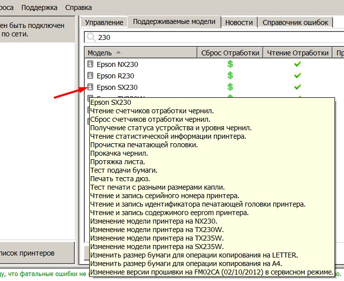

Если еще раз выдаст идеальный тест дюз, выполните тест режимов печати из PrintHelp или др. сервисной програмки, обычно тест с малой каплей, показывает проблемность дюз
| Сообщение #8 Отправлено 31 октября 2012 - 07:02
дело обросло новыми подробностями - принтер печатает идеально в режиме наилучшее фото, в остальных же режимах печатает как на приложенном фото. В PrintHelp не нашёл никаких функций кроме сброса памперса
