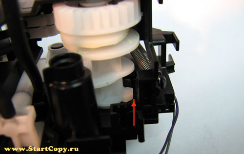

Фото микрика:
6C10 Valve cam sensor error В большинстве случаев - ошибка датчика воздушных клапанов узла прочистки (связанных с purge unit).

Фото микрика:

а эту фотку я уже видел но это не сам микрик а выступ который на него нажимает, но я все равно не представляю где все это находится

Далее за выступом идет микрик, к которому идет 2 провода. Сфоткать его нет возможности.

Нашел, буду пробывать
Вопрос: надо почистить только контакты или сам рычажок тоже? (до него добраться намного труднее)
