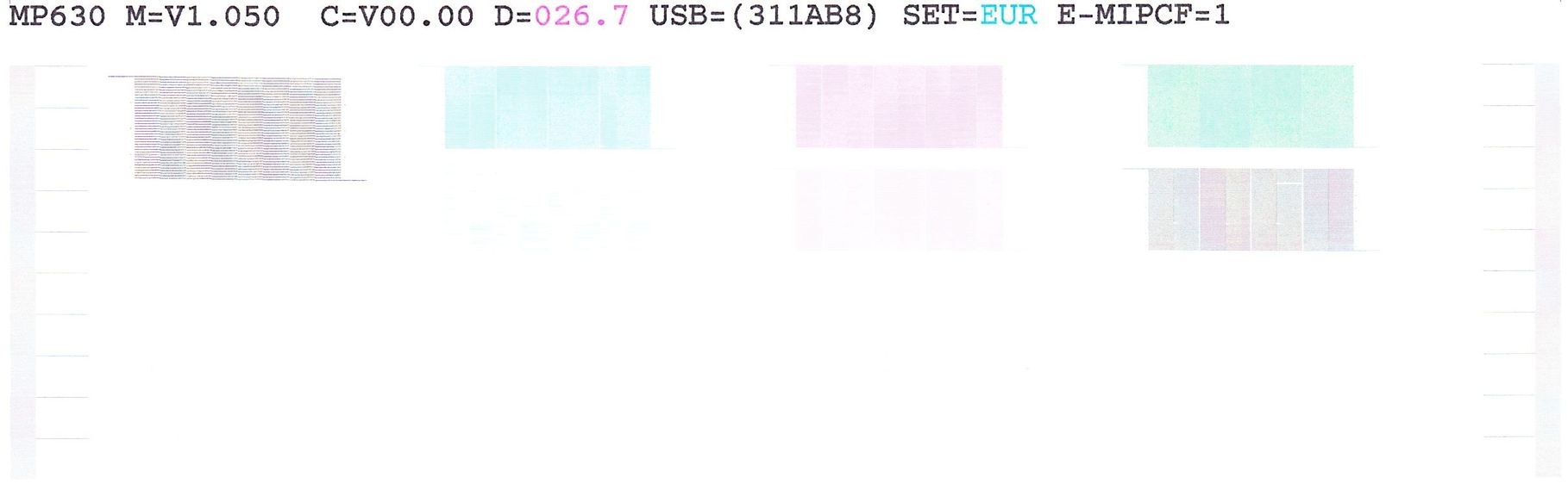

Парни, помогите!
Приехала новая ПГ с ебея. Поставил, сделал прочистку, распечатал тест - все нормально. Распечатал одну фотку - пропали полутона. Прочистка, одна фотка - нет полутонов. И так до бесконечности. Что это? На старой голове такого не было, она просто полосила.
Картриджи перезаправляемые (полгода где-то), с авточипами. Чернила InkTec C9020/C9021
Прикрепленное изображение: 4.jpg
|    Сообщение #2 Отправлено 26 октября 2012 - 07:49   SCORPIC
luko, выложите тест проверки сопел.
Чернила неправильные, ПЗК неправильные. После убийства старой головы вы сразу убиваете новую.
Установите оригинальные картриджи, потом их переделайте в ПЗК. Черинила рекомендую использовать 0CP. У меня годами так работает и 100% сопел, без проблем вообще. :drinks:
