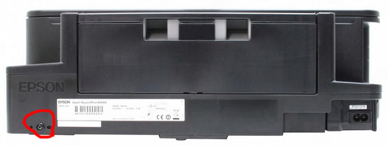

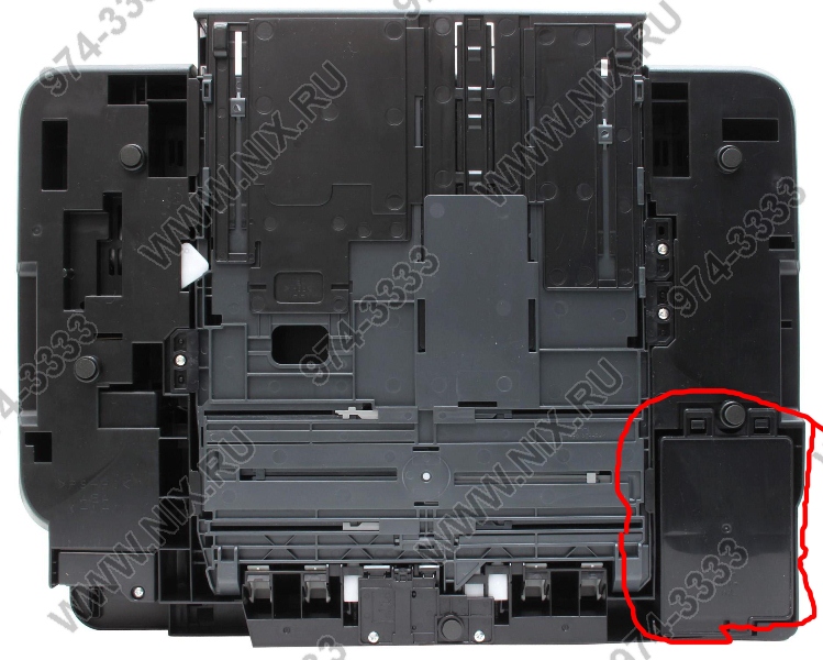

Вы чё ёпт?
Кого обосрать так и мёду не надо???
Разуваем свои глаза, вытаскиваем руки из задницы и смотрим внимательно сюда:
Откручиваем всего навсего ОДИН ЕДИНСТВЕННЫЙ саморез на задней панели принтера.
Затем смотрим снизу
вот то что обведено красным это и есть памперс, после того как открутите саморез и приподнимете принтер он должен сам выпасть оттуда, ничего не потечёт и не польётся, там просто пластмассовая коробка набитая войлоком.
Затем смотрим снизу

так памперс там чипованый или нет?
| Сообщение #27 Отправлено 01 ноября 2012 - 19:15
pepsiman, нет, там просто пластмассовая коробка набитая войлоком, моете его и ставите обратно.
