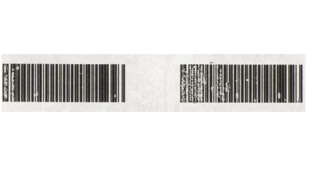

Я даже и не знаю как это охарактеризовать! Показывал разным людям, кто-то говорит что тонер липнет, кто-то говорит что мажет! Один ваще сказал что взрывается!!!
На фото я думаю впринципе всё понятно! На форуме первый раз и это первая моя тема!
Вот Фото!
  • Прикрепленное изображение: Безымянный.JPG

во первых принтер лазерный-соответственно надо было в "ветке" по лазерным принтерам.
Просьба к модератору ветки перенести тему в соответствующий раздел.
во вторых-наверняка заправляли картридж (или сами или где-то).
Тонер который сейчас в картридже оставляет желать лучшего ...мягко говоря.

Видиье-ли... на этом тонере мы работали! А как снег выпал тупить всё начало))))))))
|    Сообщение #6 Отправлено 25 октября 2012 - 10:39   DDR999
Не тонер это! Вскрыл новый картридж... высыпал от туда тонер! Заправил в этот! Тоже самое!
|    Сообщение #7 Отправлено 25 октября 2012 - 13:06   DDR999
Вопрос Решился! Втулки (Бушинги) магнитного вала! Следствие этого перекос магнитного вала! Как тему закрыть?
