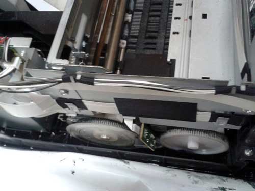

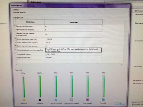

Всем привет!
Знакомые принесли T50, четырежды сбрасывали счётчик отработки памперса, ну он и потёк. Пока несли ещё наплескали внутри.
Из того что увидел я: энкодерный диск был в нефти, - почистил. Шестерни не стал чистить - вроде бы для них это не так критично.
На данный момент принтер берет листок, начинает печатать тест дюз, печатает только буквы, а дальше останавливается и выдаёт общую ошибку.
Просто лист, если нажать кнопки подачи бумаги, прогоняет до конца.
SPUA Resetters кажет вот что:
71: APG home seek ErrType: [The home position cannot be found based on the position flag.]
Кто виноват? Что делать?

|    Сообщение #5 Отправлено 25 октября 2012 - 11:02   deleted
Просмотр сообщенияglazique сказал:
А по делу что нибудь есть?
После такого "нефтеразлива" надо бы разобрать принтер по винтику, промыть и просушить.
А иначе долго будете выискивать косяки.
|    Сообщение #6 Отправлено 25 октября 2012 - 12:48   glazique
Просмотр сообщенияMiklucho сказал:
Ну вообще я надеялся на то что кто то мне подскажет про "71: APG home seek ErrType: [The home position cannot be found based on the position flag.]"
|    Сообщение #7 Отправлено 25 октября 2012 - 14:49   pepsiman
А сервис мануал по этой ошибке чтонибудь говорит?
|    Сообщение #8 Отправлено 25 октября 2012 - 16:46   glazique
Просмотр сообщенияpepsiman сказал:
Единственное что я нашёл, это о том что надо менять APG Sensor если он грязный.
