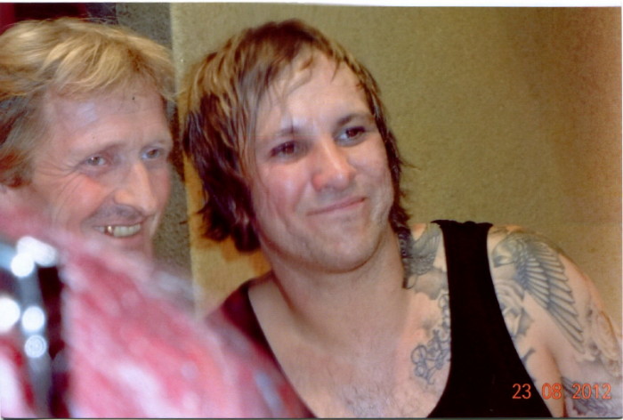

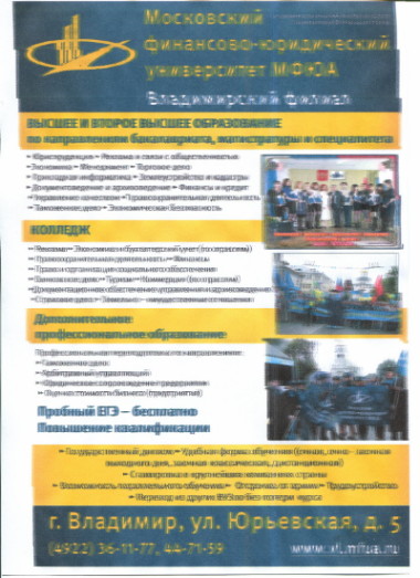

Проблема. При включении каретка два раза бьётся о левый край принтера, после чего без показа ошибок встает на парковку и ждет указаний. Если отправить фото на печать он может отпечатать ~5 фоток в хорошем качестве, после чего резко ухудшается качество печати, см. вложение. В режиме печати документов печать изначально вся смазанная. Разделите фото на две части, в первой половине печать нормальная, во второй верхний край идет вниз и в середине видны полосы как буд-то лента энкодера испачкалась.
Ленту чистил и даже менял не помогло.

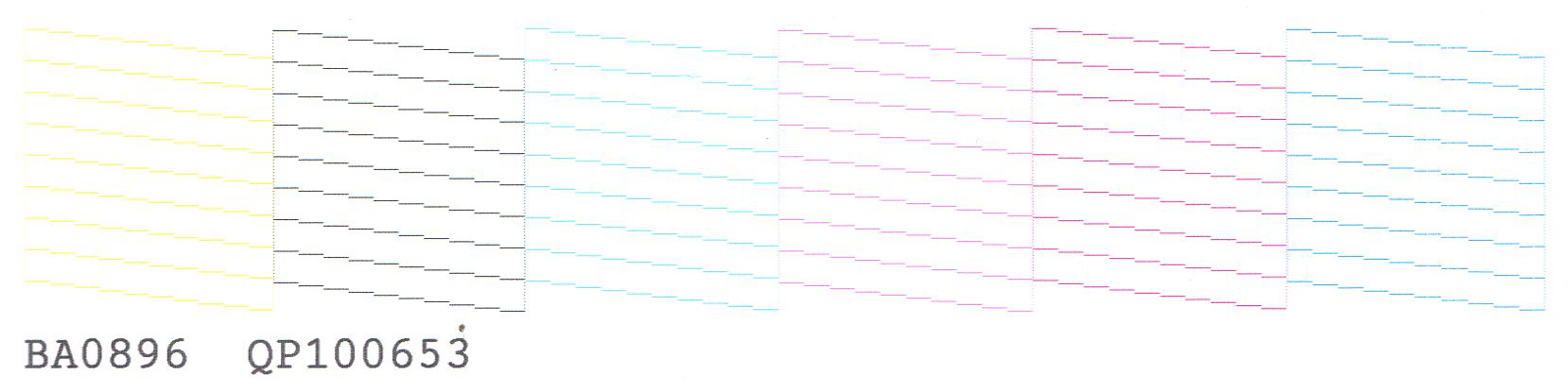

Тест дюз приложил.
Ленту энкодерную чистил стекломойкой (всю жизнь так чищу и без проблем). Менял с Epson T50 на нём она работала без проблем.
Тут нет того полошения что бывает при засоре ПГ. Тут идёт полоса вдоль листа а не поперёк, как это обычно бывает при засоре ПГ. Полосы которые идут в доль листа говорят о том что энкодерная лента запачкалась, у меня такое уже было ни раз. Но тут лента чистая + я её менял.

Обратите внимание на верху фото с правой стороны появляется белая полоса на бумаге как буд-то каретка немного переместилась и продолжила не правильно печатать.

Уважаемый, что то я не заметил никакой полосы вдоль фотографии, зато хорошо вижу полошение по ходу движения каретки...но на это может быть много причин...
