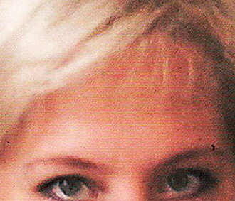

Полосит Epson 1410/ СНПЧ капсульная от суперпринт, доноры офис, чернила inktec 10 серия из больших литровых банок. Принтеру 2 месяца, печатаю по 50-100 фоток 10х15, пару А4 и пару А3 в день . Начал полосить на телесных тонах неделю назад, не понимаю в чём дело, дюзы вроде в порядке. Может кривоструй жёлтого? Доноры работают как сосуд мариотта. Помогите, пожалуйста, разобраться, в чём проблема?
залил тест дюз сюда, не обращайте внимание на jpg - артефакты.
вот исходник

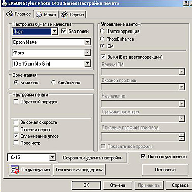

настройки печати
Epson 1410 полосит только в телесных тонах.

Посмотрел...криинального не увидел...поднимаю руки-сдаюсь..
| Сообщение #3 Отправлено 23 октября 2012 - 20:47
я вот тоже не увидел, вижу только на фотографиях. Сначала распечатал тест, потом сразу же фотку. т.е. хочу сказать, что тест актуальный :)
ещё добавлю, что полоски в, правильнее сказать, смугло-телесных тонах видны даже если печатать в режиме RPM, только чаще, промежуток между полосами меньше. Я склоняюсь к кривострую. Скажите, промывать или не промывать жёлтый, может быть ещё в чём-то проблема?
| Сообщение #4 Отправлено 23 октября 2012 - 21:36
Распечатайте тест из adj - программы...Он поболее информативен - м.б. поможет обнаружить проблему.
Как вариант - поменяйте цвета - капсулы местами какие нибудь ... М.б. с балансировкой проблемы (чернильное голодание) или подача по щлейфу ....
Тест дюз показывает только одно: работоспособность (проходимость) дюз. Он не учитывает нормальность подачи чернил из доноров к дюзам, поскольку для печати одной дюзой нескольких точек в ступеньке теста, достаточно чернил, накопленных в капилярах ПГ. Только полноцветные заливки на максимальном для принтера формате могут помочь понять, нормальны ли чернила по физическим свойствам.
