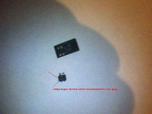

при промывке датчика наличия бумаги на epson r200 отвалился от платки сам датчик,видимо,пропайка плохая, или чернила сделали свое дело,ножки целы и сам датчик,только как припаять сейчас не знаю на самом датчике есть две желтые метки,и на плате буквы-Е:С:А:К. Может кто сталкивался с разборкой,и подскажет куда метки ставить,ЕС или АК ?

|    Сообщение #3 Отправлено 24 октября 2012 - 19:14   dum_1111
качество фото храмает, другого нет :sorry:
  • Прикрепленное изображение: Картинка(1).jpg
  • Прикрепленное изображение: Изображение 003.jpg
  • Прикрепленное изображение: Картинка(2).jpg
|    Сообщение #4 Отправлено 24 октября 2012 - 19:45   ЮХа
Ясно... Жаль, что фотографировать мы не умеем...
К сожалению, выкинул давно всё, что относится к R200. Заодно выкинул и комп с виндой, где находились сервис-мануалы.
Короче: на детальке должен быть ключ. Это может быть точка рядом с одним из выводов или скос корпуса. На плате тоже должна быть метка. Ищите.
|    Сообщение #5 Отправлено 24 октября 2012 - 20:16   dum_1111
да не,не то что не умеем,просто в телефонах фотоопараты желают лучшего :sorry: другого нет.Скос нашол на детальке как раз где желтые метки,плату не чего не выдает кроме букв,мош они соответствуют выводам?Может есть где обозначение выводов?И еще,глаз должен стоять по центру? Т.к в одном положении стоит ровно по центру платы,развернеш,он на миллиметр-два смещается в сторону
|    Сообщение #6 Отправлено 24 октября 2012 - 21:20   Nikolai67
http://reseters.ru/...attach_id=18252
|    Сообщение #7 Отправлено 24 октября 2012 - 21:37   deleted
Вот еще одно фото, просто погуглил "epson r200 pe sensor"
http://integral24.ru...4_40541_big.jpg
|    Сообщение #8 Отправлено 25 октября 2012 - 00:25   dum_1111
да да как раз как я хотел попрообовать воткнуть :sorry: спс за фотки,а то сколь лазил одни и те же описания :drinks:
