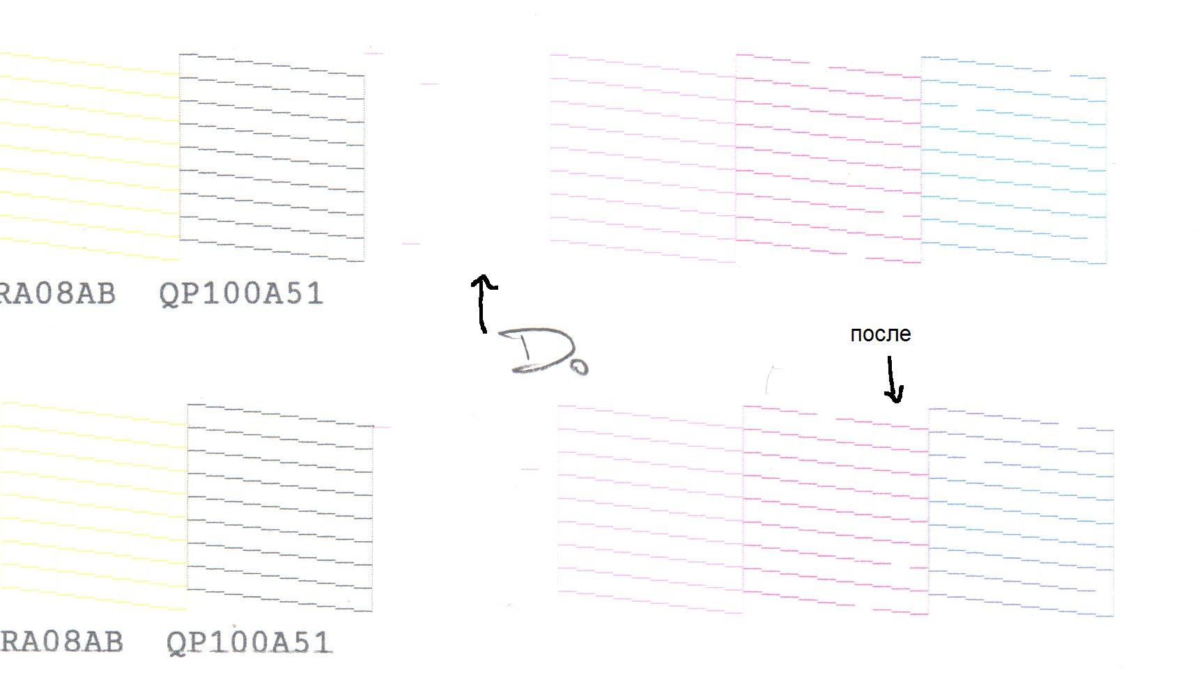

Epson stylus photo tx 650
iPen EPSON T0821 – T0826 (подробно тут: http://olishop.ru/ipen_t50?CategoryID= (если ссылки запрещены, модеров прошу удалить ссылку)
Поменял с обычных картриджей на эту системы, несколько раз прокачивал чернила из-за неопытности. После чего сделал тест дюз и увы - 1 в аут.
Цветные картинки печатает, вроде норм. Правда насыщенные не печатал ;) Но тест дюз говорит о неполадке с 3им цветом.
Автоматическая прочистка печатающей головки не помогает (делал раза 4)
Что можете посоветовать?
Прилагаю фотки:
  • Прикрепленное изображение: дюз.JPG

|    Сообщение #3 Отправлено 23 октября 2012 - 18:55   Nikolai67
Один дюз пропал? Вы себе льстите, там не меньше 88 дюз пропало.

|    Сообщение #9 Отправлено 25 октября 2012 - 21:32   kenta4es
Николай, спасибо за поддержку. Реально именно поэтому эту систему и взял. Розовые очки форева!
burykin, так же респект! быть может именно Вы и помогли! ;)) А что такое "ВО" ?
урааааааааааааааааааа !!! моему счастью нет предела!
Подумал, и правда, быть может пережало что-нибудь?
Поправил шлейф, сделал прочистку с открытой верхней крышкой, распечатал дюзы...
вот результат:

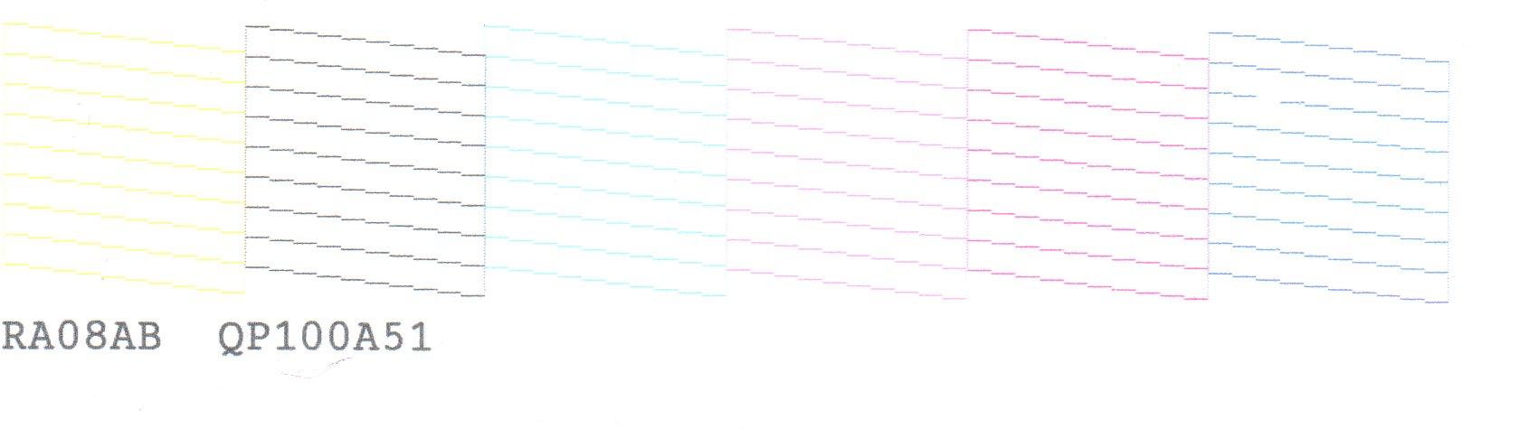

ФОРУМ ПОМОГ ! ;)))
  • Прикрепленное изображение: Безымянный.JPG
