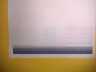

Печатаем сублимационными чернилами, китайский нонейм. На двух из трех принтеров стал пропадать черный цвет. Было подозрение, что подсохла голова, т.к. обычно печатаем полноцвет и черный там практически не используется, только смесевой. Появилась необходимость отпечатать ч/б документ и обнаружилось отсутствие черного.
Пробовал стандартную прочистку несколько раз. Черный появляется на нескольких дюзах в начале листа и к середине листа уже полностью пропадает.
Несколько дней с помощью салфетки отмачивал голову ММ зелёным, затем делал стандартную прочистку - результат тот же.
Снял голову, опустил нижнюю часть в ёмкость с ММ на несколько часов, потом промыл "обратной тягой". По трубочкам видно было как идет пегмент с мелкими вкраплениями. Промывал пока не пошла чистая промывочная жидкость. Потом одел на каждый чернильный штуцер трубочку примерно 5 см. длины и залил в каждую трубочку ММ. Уходит достаточно быстро и равномерно по всем цветам, примерно за 1-1,5 минуты полностью опустошаются трубки. Поставил голову на место, собрал, шприцом высосал воздух из картриджа до появления чернил. Сделал два раза стандартную прочистку. Пустил из Корела на печать 7 прямоугольников CMYKRGB, и о чудо! черный появился. Следом сделал распечатку тех же прямоугольников в оттенках серого. Почти идеальный отпечаток, за исключением небольшой полосатости. Потом запустил на печать черный текст. Отпечаталось только несколько верхних строчек, потом пошли пробои и к середине листа черный опять исчез.
На этом принтере установлена картриджная СНПЧ RDM. Подумал, что проблема в ней. Заменил на новую картриджную Bursten. Ситуация повторилась, в начале листа черный появляется и к середине листа полностью пропадает. На следующем листе черного уже нет полность. После двух-трех прочисток черный опять появляется в начале листа и к середине листа пропадает.
Подозревал, что не отбалансирована СНПЧ. Пробовал чуть приподнять или приопустить доноры. Толку 0.
Заменил картриджи на капсулы. Тоже самое.
Профильтровал чернила. Не помогло.
Со вторым принтером практически те же проблемы. Он сейчас в стадии отмачивания головы.
Что ещё попробовать?
