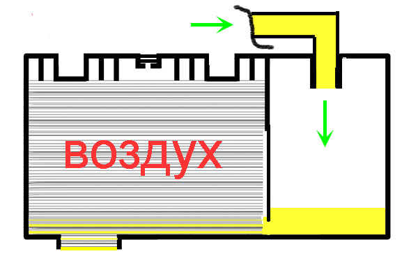

Anatoliy1357,
Думаю, у Вас много воздуха в отсеке с наполнителем. Уберите его оттуда.
| Сообщение #3 Отправлено 20 октября 2012 - 08:41
Это рисунок картриджа? Обьясните, пожалуйста более подробно, если можна. Просто не понимаю где много воздуха, и как его от туда убрать. Спасибо.
| Сообщение #4 Отправлено 20 октября 2012 - 08:54
Anatoliy1357,
Это условный разрез заводского картриджа Canon 521, 526. Не знаю, у вас оригиналы или левые?

У меня картриджи от СНПЧ фирмы WWM, думаю разницы там никакой. Я понял где воздух (в самом паралоне?), но как его оттуда убрать?

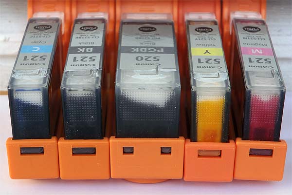

Anatoliy1357, вот на фотке оригинальные картриджи (сзади) после того, как чернила в отсеке без наполнителя закончились.
Видно, где чернил совсем не было. Там, где много чернил, наполнитель темнеет.
