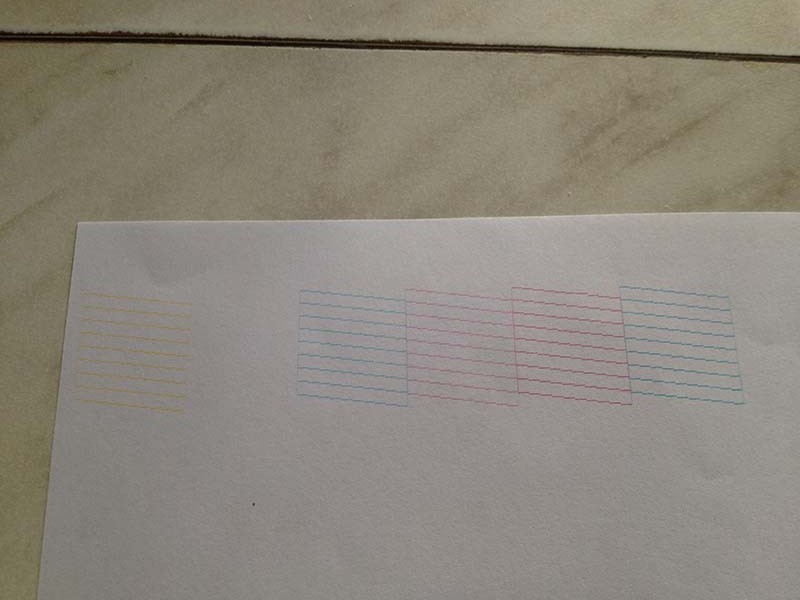

Здравствуйте. У меня такая проблема, после лета много непечатал, засох черный в принтере.
Что я только с ним не делал, и менял высоту снпч (сейчас поднял на 5 см выше), и проганял краску шприцом. В общем результат такой, если прогнать чисто черный лист то он как бы печатает но иногда с пробелами, если изображения то черного или нет вовсе или опять же с пробелами сильными.
Принтер Epson TX650, снпч использую такую http://resetters.com...690-p-2286.html
Еще, колба с черным которая подключена к принтеру очень плохо стало садится на свое место, т.е. почти не держится, соскальзывает.
Подскажите можно ли как то его самому почистить, или лучше сразу в сервис везти?
Не печатает черный TX650

| Сообщение #4 Отправлено 19 октября 2012 - 15:19
А если в сервис я так понял там нужна сама коретка с печатающей головкой, она как то снимается или весь принтер везти придется?
| Сообщение #6 Отправлено 19 октября 2012 - 15:40
ну почему...можно по частям...сначала каретку...потом БП, потом корпус, потом "тушку" механики...всё можно-ежели очень хочется.
| Сообщение #7 Отправлено 19 октября 2012 - 15:44
Чистите ПГ и смените чернила. На форуме инфо много как все это делать. Удачи
Хочешь жить, умей вертеться

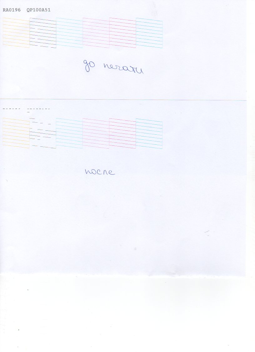

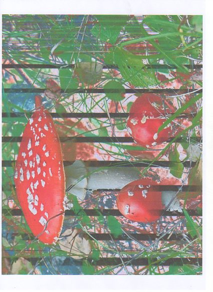

здравствуйте! люди помогите!!! у меня принтер Epson TX650, снпч использую вот такую http://resetters.com...690-p-2286.html, проблема вот в чём: при печати цветной картинки нет чёрного цвета, он появляется только в горизонтальных полосках... по проверке дюз после чистки головки иногда все ок, а иногда половина полосок и всё, а если даже и всё хорошо, то печатает всёравно без чёрного..
вот картинки которые я печатала, при чё так постоянно, разные проблемы на разных картинках...
вот оригинал
а вот то что напечатало
извините если что не так...первый раз, но очень прошу ПОМОГИТЕ!!! уже 5-й день мучаюсь.... :((((
вот оригинал
ой, забыла написать ... чернила Ломонд http://www.photoboom...ry/lomond_inks/
| Сообщение #9 Отправлено 24 октября 2012 - 22:28
Навсякий случай: выкачай черные чернила, залей промывочную жидкость, (вместо черных чернил) иштатными прочистками издайвера...
| Сообщение #11 Отправлено 25 октября 2012 - 04:02
Больше всего поражают такие фотки. Когда пользователь при отвратительном тесте сопел продолжает пытаться распечатать фотки, тем самым угробливая еще больше свой принтер.
Malyonka, меняйте чернила.
| Сообщение #12 Отправлено 25 октября 2012 - 08:21
SCORPIC, я рада что вас поразила, но я непытаюсь печатать я пытаюсь исправить эту ошибку, а картинки сбросила с первой ошибки для ясности. Думаю что проблема не в чернилах, ими уже давно пользуюсь. пасибо за совет.
| Сообщение #13 Отправлено 25 октября 2012 - 09:40
Когда проблема не в чернилах, принтер печатает нормально.
Слейте с СНПЧ помои под названием "Ломонд", промойте систему и ПГ, желательно промывочной жидкостью. Заправьте нормальные чернила(Epson оригинал от L800 или InkMate EIM290) и будет всё ОК.
| Сообщение #16 Отправлено 25 октября 2012 - 11:57
Тем же чем и Мерседес лучше жигулей...
| Сообщение #17 Отправлено 25 октября 2012 - 12:15
[quote name='Miklucho' post='255287']
Наверное по-вашему хорошие чернила как вино - от времени становятся только лучше ))
[/quote
я несказала что они лучше,я ими пользуюсь(и я неодна такая) и раньше ничего такого небыло... на лето я СНПЧ снимаю, всё хорошенько промываю и ставлю оригиналы,так как целое лето он у меня неработает. и этот раз точно так же сделала.Было всё нормально вот до этих пор...теперь неясность.Я пытаюсь найти правильное решение, поэтому и задала здесь вопрос, и хотелось бы получить серьёзные ответы и решить эту проблемку.
[/quote
| Сообщение #18 Отправлено 25 октября 2012 - 12:18
Помоему ответы вы получили более чем серьёзные. Меняйте чернила и промойте систему перед этим.
Да, и раз у вас есть оригиналы, распечатайте что нибудь на них и посмотрите на результат.
| Сообщение #19 Отправлено 25 октября 2012 - 12:24
спасибо, всё очень доступно объяснили...Много людей -много мнений, и как правило каждый чем пользуется то и хвалит, а вот в чём разница-молчат. И если я поменяю чернила, а проблема останется та же, тогда то принтер менять? Или всё таки есть ещё какие то методы решения этой проблемы,?
Как раз этим и занимаюсь. Спасибо :)
| Сообщение #20 Отправлено 25 октября 2012 - 12:26
Сначала на оригиналах попробуйте, потом разберёмся что вы будете менять и чего нет...
