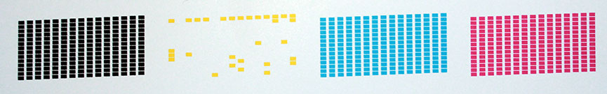

У меня Бразер 6910 - поставил китайские картриджи увеличенного объема, залил OCP, печатало все хорошо две недели, позавчера печатал несколько листов, а вчера с утра перестал печатать желтый. Тест дюз показал, что печатают только 10% из них.
После визуального осмотра картриджа нашел пузырек воздуха внизу(там справа такая колбочка по диагонали картриджа находится).
Воздух снизу картриджа выгнал постукиванием. Делал кучу прочисток печатал плашки желтым цветом - ноль реакции.
Подскажите если это воздушная пробка то как её выгнать? Засохнуть мне кажется не должна голова т.к. принтер использовался каждый день и динамики не было - раз и тютю.
Купил промывающую жидкость. Может она чем поможет, если эта не пробка.

Залил в картридж промывайку, тоже самое, а самое интересное цвет тотже такой-же желтый насыщенный. из этих оставшихся льётся, а новых дюз не прибавилось. Думал можт картридж не даёт чернила, нажал немного на выходное отверстие - льётся все хорошо.
Короче се делать не знаю. Хелп ми плиз.

Вот так у меня, сколько не печатал.
Думаю можт картридж как-нибудь ёкнулся.

timsmirnov, если после того как вы залили промывку дюзы печатаются таким же насыщенным цветом, то это значит что либо промывки мало, либо чернила ещё не вымылись из системы и промывка не достигла дюз ПГ.
Вылейте с картриджа чернила полностью,прополоскайте его той же промывкой например чтоб он стал более-менее чистый и налейте туда промывки чуть-чуть подкрашенной жёлтым цветом и уже потом делайте прочистки ПГ, с интервалом минут в 5, и потом смотрите на тест дюз, жёлтый там должен стать тусклее и если там засор не экстремальный, то ещё и дюзы должны появляться.

Каквказец, так и делал пробовал, даже не понятно откуда там эти чернила, в картридже слегка лимонный оттенок, т.е. достаточно светлый. Может из-за того что печатаются мало дюз плохо выходит, ну или картридж выбрасить надо....

Ничё выбрасывать не нужно, это из-за того что в принтере есть своя СНПЧ, и в шлейфе и соответственно в ПГ ещё до сих пор остаются чистые чернила, при такой проходимости через такое малое кол-во дюз не думаю что удасться промыть ПГ таким способом, скорее всего придётся разбирать...и больше никогда не заправлять чернилами ОСР.

Итак, результат истории следующий - принтер ожил.
Действительно, так как мало дюз - очень долго промывайка шла до головы.
Т.к. я думал, что может картридж плохой купил родной и также начал чистить голову ещё раз 20 а может и больше.
Потом принтер стоял сутки, а на следующие опять повторил прочистку и о чудо с каждой прочисткой начали дюзы восстанавливаться.
Толи из-за промывайки, то ли из-за родных чернил, но голова прочистилась на 100%.
