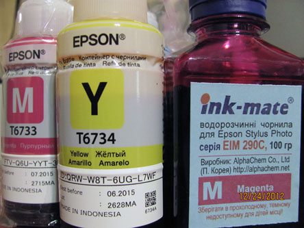

Ну вот, хтоь кто-то признался, что эти чернила одинаково пахнут! А больше я ничего не утверждал. Было ещё выше подмечено, что оригиналы Л800 пахнут типа шампунем, ну так я к этому добавил, что ЕИМ-290 пенятся очень сильно (ещё одна схожесть-)
Прикрепленное изображение: IMG_2361.jpg
Плюсы чернил L800: 1) светостойкость (сам не проверял, говорят так); 2) стабильность печати на потоке.
Минусы чернил L800: 1) большая цена; 2) неважная цветопередача.
Плюсы чернил EIM-290: 1) отличная цветопередача (не сравнивал со всеми марками продающихся чернил, но думаю, самая лучшая из всей альтернативы); отличная цена; 3) стабильность пчеати на потоке.
Минусы чернил EIM-290: 1) плохая светостойкость.
SamSvoi, а по какой причине вы на чернилах Л800?
Если для дому, для себя, 5 страниц и 10 фото в неделю печатать, то нормально на оригинале. Если же потоком фото лупить и документы с полными заливками, то не реально с такой себестоимостью. Думаю, здесь уже сам выбирать должен, в зависимости от своих задач и обстоятельств. Вот я, например, планирую несколько принтов на ЕИМ-290 держать, а один, на всяк пожарный, для задач со светостойкостью, на Л800. Провожу сейчас опыты, чтобы самому убедиться в заявленой характеристике по светостойкости, а то, вот, повёлся на дезинформацию о светостойкости дерьма Е-83, от конторы ЦЦЬ и обломался по полной.-(
