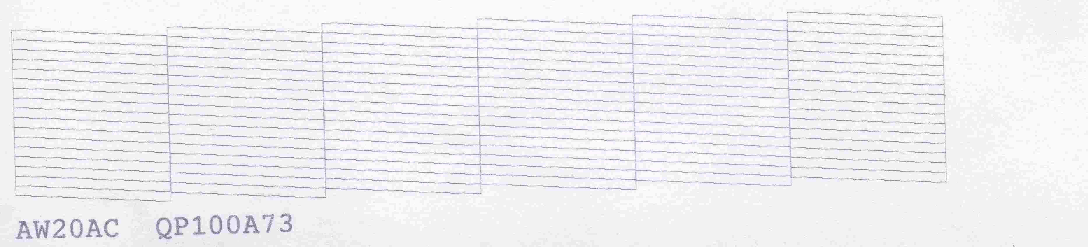

На тесте дюз вместо шести кольоров только черный РХ720
| Сообщение #1 Отправлено 17 октября 2012 - 17:17
Принтер Epson РХ720 не на гарантии. Установлено снпч (на орыгиналах результат тот же). При печати теста дюз вместо шести цветов только черний (шесть квдратов только все цвета черние). Вивод памперса не бул установлен. В интернете нашел информацию что даная проблема может быть из за перполненого паиперса зделал вывод в отдельную йомкость. Результат тот же. В чом может быть проблема? Как устранить проблему?

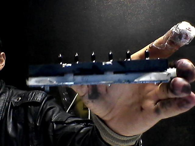

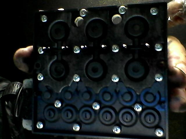

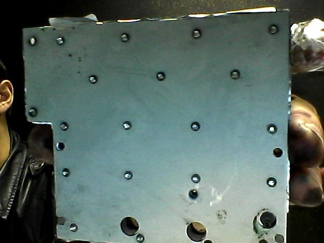

| Сообщение #12 Отправлено 18 октября 2012 - 15:42
У кого была такая проблема. В каком месте смешиваютса чернила? в шлейфе они уже смешанные. Площадку которая на фото разобрал все уплатнители на месте чернила в площадке (которая на фото) все по цветам. Не могу понять где же они смешиваютса.
