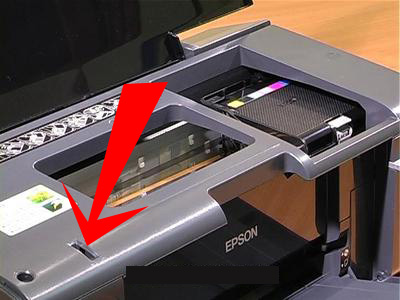

|    Сообщение #12 Отправлено 18 октября 2012 - 15:28   pepsiman
а зафиксировали кнопку, которая отвечает за открытую крышку, теперь видимо крышка не плотно закрывается или вообще открыта? туда кусочек бумажки сложенный в несколько слоев засуньте

|    Сообщение #14 Отправлено 19 октября 2012 - 01:59   semarte
Да зафиксировал .

|    Сообщение #19 Отправлено 23 октября 2012 - 10:01   dren68
На Epson p50 был такой же косяк, оказалось отошла бумажка, которая фиксировала кнопку которая отвечает за открытую крышку. Проверьте поточнее.
