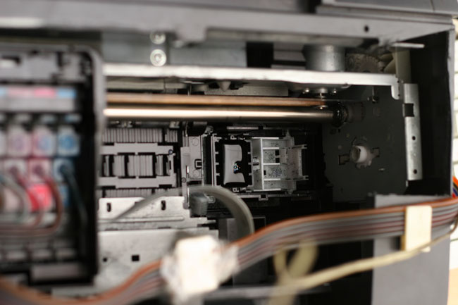

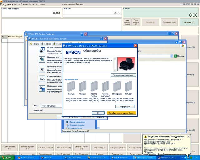

Принтер Т50. СНПЧ IST, чернила ИнкТек Е10. Пробег не знаю какой. Работал около 1.5 года. Недавно сбрасывал памперс (около пары месяцев назад). Были проблемы с "тормозами". Т.е. принтер печатает фоток 10 и начинает тормозить. Отстоится опять работает. С помощью смазки вала каретки вроде увеличили количество до 20 фоток подряд. Но проблема была.

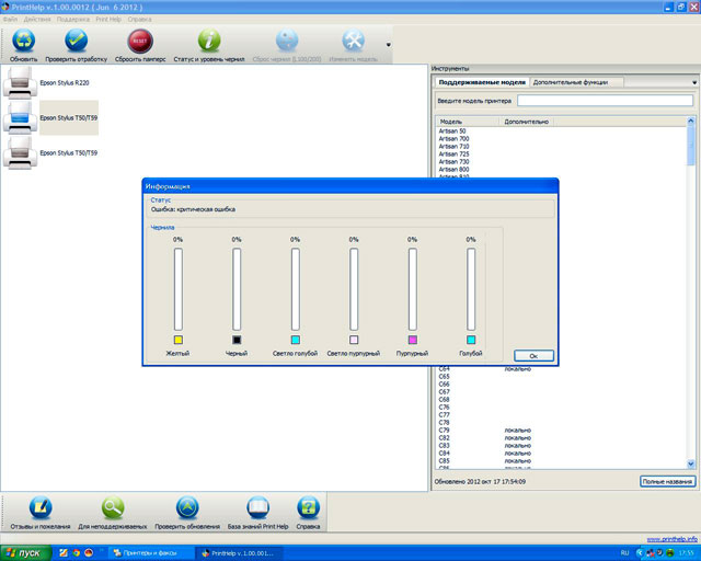

Примерно 15.10.2012 печатали фотки. Печать остановилась из-за замятия бумаги (если я не ошибаюсь, то именно эта ошибка остановила печать). Выключили, почистили ленту энкодера, включили. Потом именно ошибка замятия не дала включиться принтеру. http://www.resetters...72298_thumb.jpg
И теперь принтер не включается. Вот видео

метки на двух шестернях совпадают с отверстиями в корпусе одновременно. Каретка от руки двигается достаточно равномерно и по моим ощущениям легко.
что это может быть? pw почистить?

Ошибка замятие бумаги

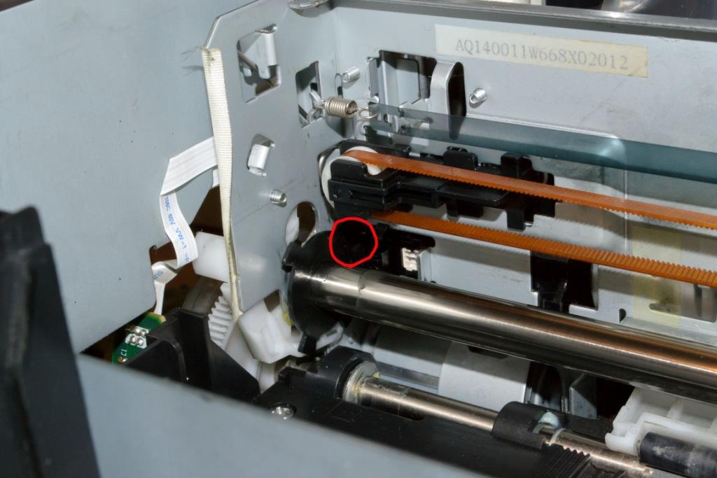

Бабло ленту энкодера поменять есть возможность? Быть может когда чистили ленту, метки стерли.

Датчик слева был грязный (очень). Почистил. Изменений нет. Может его еще надо почистить? Просто я не знаю что там надо очищать. Надо ли его снимать?
Ленту энкодера не знаю где можно взять. Протерал ММ ( зеленым
Что еще можно сделать?

| Сообщение #6 Отправлено 19 октября 2012 - 12:17
Энкодеры от Т50 и Р50 подойдут. На счет этого датчика, не знаю как его чистить, но он снимается когда каретку снимаешь с вала.

| Сообщение #8 Отправлено 19 октября 2012 - 13:37
koka, я про тот, который рядом с круглым энкодером находится и который Vity@s указал
Хочешь жить, умей вертеться

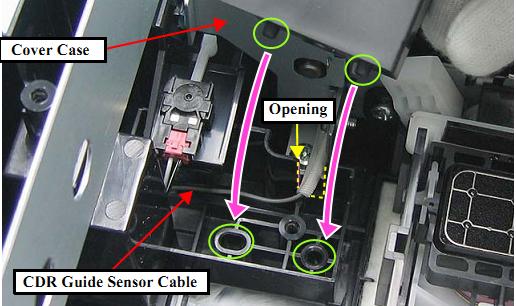

Крышка закрытия цифрового шлейфа каретки(с правого боку каретки) на своем месте?не перекошена?при неправильной установке крышки,каретка не может правильно припарковаться,и воздействовать на блок шестеренок из-за чего может выскакивать подобная ошибка.

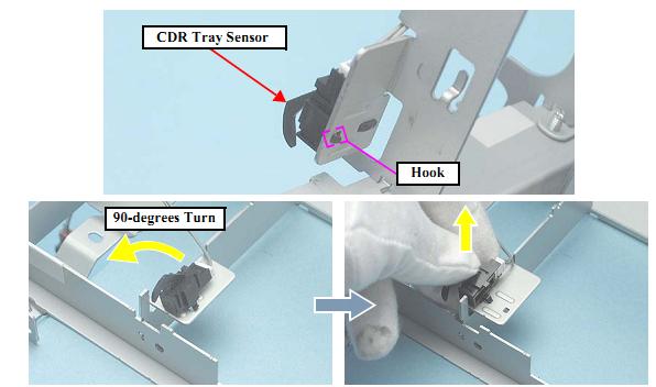

Датчик о котором я говорил снимается очень просто с обратной стороны, он на защелке, а вертушка на валу всего лишь перекрывает свет на этом датчике при вращении вала.

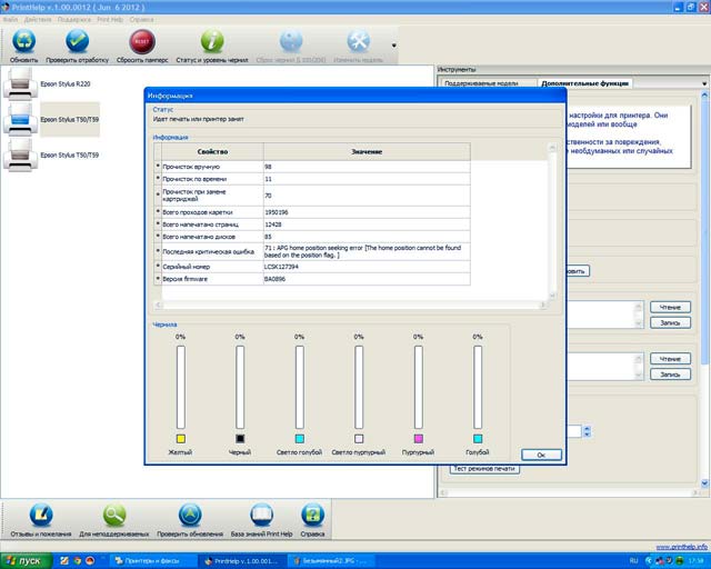

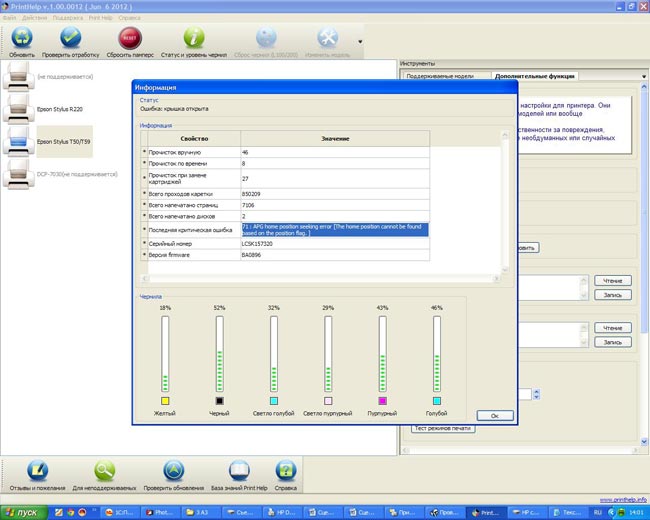

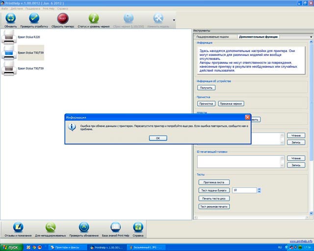

Когда перестал печатать т50 (о котором первый пост) я поставил второй Т50. На него установил снпч(с теми же чернилами) с первого т50. Все работало нормально до 2.11.2012. При проверке дюз 2.11.2012, половина цветов была черная, а половина дюз не печатал. Причина: в капе чернила скапливались, и не проходили на слив (слив отведен в баночку). Потом отстоялся вроде к вечеру начал печатать. 3.11.2012 выбило пару дюз. Сделал прочистку, стало еще хуже. Половина всех цветов нету и все цвета на половину черные. Сделал еще несколько прочисток. Заработал. Отпечатал 5 фото. Через минут 10 опять полосит. Делаю прочистку, а там в капе до краев чернила. И не уходят. Протянул шпрецем через слив. Залил в капу промывку и еще пару раз протянул с промывкой. Потом включил опять плохо проходят. Снял крышку, снял памперс, пошурудил трубочку слиную. Поправил ее где помпа стоит. Включил. Вроде стали уходить. Нажал сделать тест дюз. Происходит захват бумаги, доходит до места печати, бошка 2 раза над листом проезжает и встает. Мигают 2 красные лампочки. В принт хелп вот такая ошибка.
Что сделать надо(чтобы заработал принтер)?
:) С лампочками определился. Крышка не одета, датчик не зажат.:))

Бабло привет! Каретка свое место не может найти, как я понял. Протри ленту энкодера, ракель возле капы почисти, думаю проблема решится после этого.
