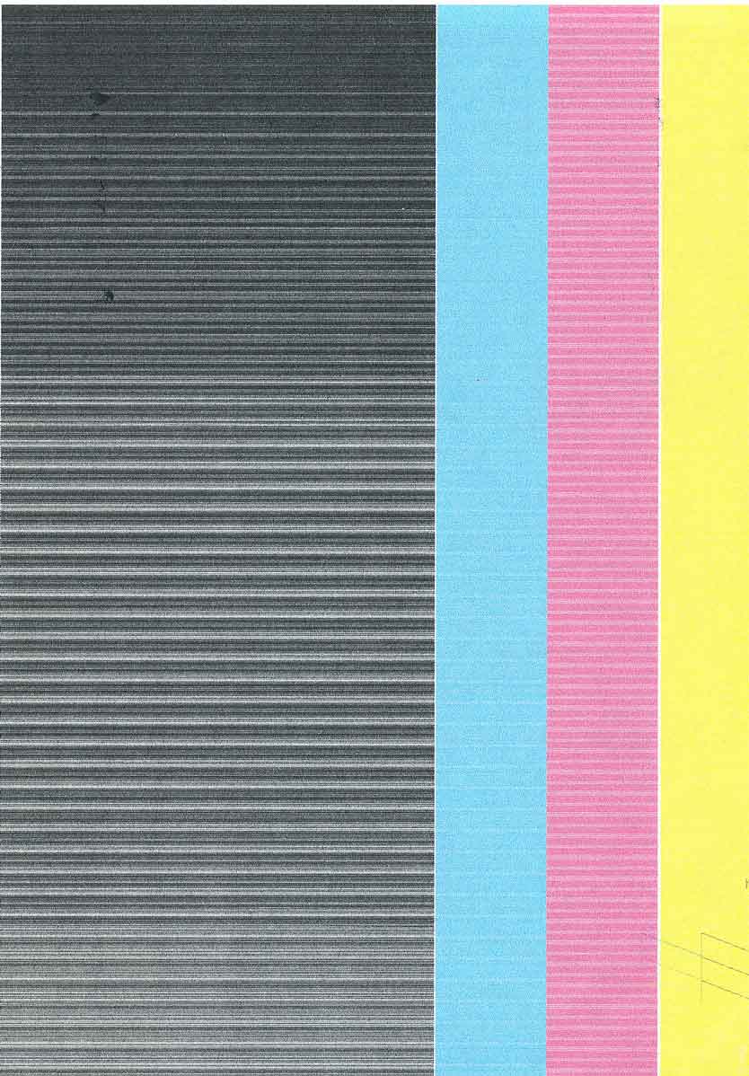

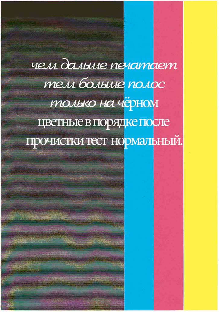

Уважаемые специалисты подскажите ЧТО ещё МОЖЕТ БЫТЬ ТАКОЕ. Принтер отработал 2 комплекта родных картриджей, после чего была установлена СНПЧ ИНКДЖЕТ, с такими снпч у меня работает 3 принтера епсоны Т50; 1410; 1100, нареканий нет. СНПЧ на SX 130 заправил пигментом ИНКТЕК годность до 2015 года. и столкнулся только на чёрном цвете, с полосами которые чем дальше печать тем больше, пропадают дюзы что в простом что в наилучшем качестве. после прокачки тест опять в норме. манипулировал с высотой доноров и опускал и поднимал, и головку туда обратно дул (с притерами с снпч не первый год вожусь)и пружинки блестят как у кота ..., заменил картридж чёрного поставил от ИНКСИСТЕМ, перечитал всё на форуме, воздуха нет картридж под завязку чернилами полный, только чернила не менял. Что ещё попробовать? Нужен именно пигмент. Сканер не очень но и так понятно.

|    Сообщение #2 Отправлено 16 октября 2012 - 16:00   koka
ну как вариант-вязкость...вискозиметр в помощь и сравнивать с оригиналом.
|    Сообщение #3 Отправлено 16 октября 2012 - 17:35   Andrey38
вискозиметр.. нет такой штуки. Есть епсон Т27, печатает сублимационными чернилами, вязче этих чернил кажется не бывает. Сейчас чёрные Чернила разбавил дистилированной водой, примерно 1воды к 3 чернил. Пока печатает цветные изображения, чёрный цвет пока есть. Есть в наличии пигментная краска от кенонов, может её попробовать залить, но это будет после того как руки опустятся.

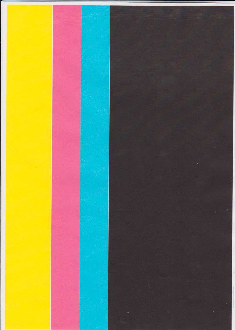

|    Сообщение #6 Отправлено 17 октября 2012 - 10:34   Andrey38
Уважаемые профи , ну подскажите ещё что нибуть где покопаться, разбавленые водой чернила тоже полосят.

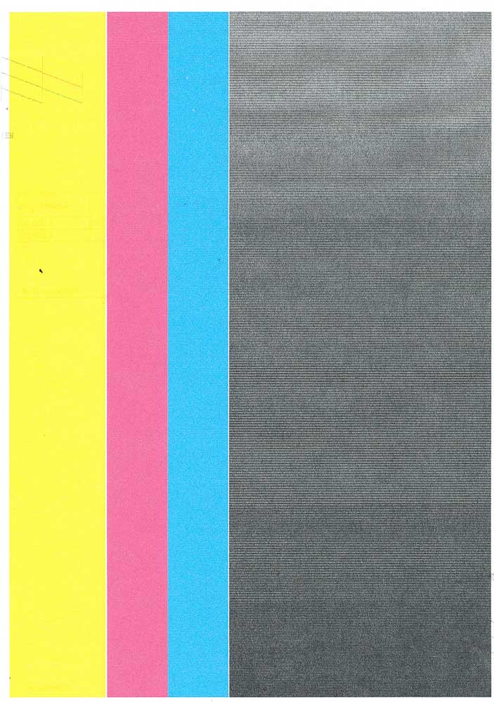

|    Сообщение #9 Отправлено 19 октября 2012 - 21:52   Andrey38
Промыл,Сменил чернила на пигмент от канона, он на глаз гораздо "жиже" епсовского, Результат тот-же,, Осталось залить водянку , чего не очень хотелось бы.. скажите кто на данной или похожей модели печатает пигментом ??? и дабы неиздеватся над принтером, от чего может быть данный дефект. принтер стоял пол года со снятыми картриджами, заработал (появились дюзы) почти сразу.

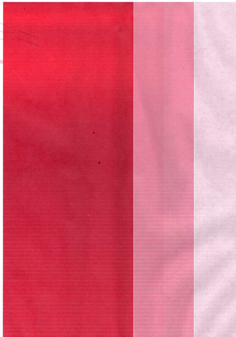

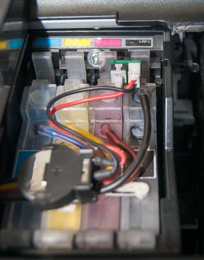

|    Сообщение #16 Отправлено 15 декабря 2012 - 15:02   Andrey38
Отказался печатать красным мой эпсон 1100 на сублимации.(нет не одной дюзы) с перезаправляемыми картриджами всё окей, только боркает головка по листку, загибает концы и как результат рвёт бумагу, если не порвёт обязательно краску размажет по листку забьёт дюзы,видимо тежеловато что-ли. решил обратно поставить СНПЧ с ней не так сильно боркает. и решил разобраться почему нет красного, перечитав весь интернет, решил нужны капсулы, а купить негде, разобрал один из картриджей от СНПЧ. если трубку вставить сверху вместо воздушной пробки, чем не капсула? минуя все лабиринты. тем более проблема которая устраняется капсулами как тут на 130, решил проэксперементировать на бедном 130 у которого и крепления голвки и чипов все уже выломаны и о ЧУДО. смотрим скан и фото. буду заказывать капсулы.
