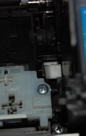

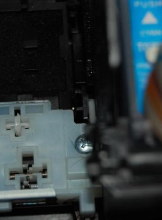

Доброго времени суток, уважаемые форумчане. Надеюсь на вашу помощь в решении проблемы. Суть: СНПЧ за ночь спустил все чернила в epson tx200 (резервуары стояли выше уровня ПГ). Разобрал-прочистил-собрал, выдаёт Е при запуске(не до конца паркуется ПГ (фото 1)). Разобрал, паркуется правильно (фото 2), но только в режиме печати (в режиме промывки и проверки дюз, опять паркуется не до конца). Вопрос: грешу на работу оптопары (шлейф, который имеет на поверхности несколько крошечных пятен от пигмента (ничем не отмываются), в районе нормальной парковки. Либо это какая-то хитрая блокировка, о которой где-то на форумах встречал инфу? Заранее спасибо.

после недельных трудов проблема решена. Всё-таки работа оптопары
