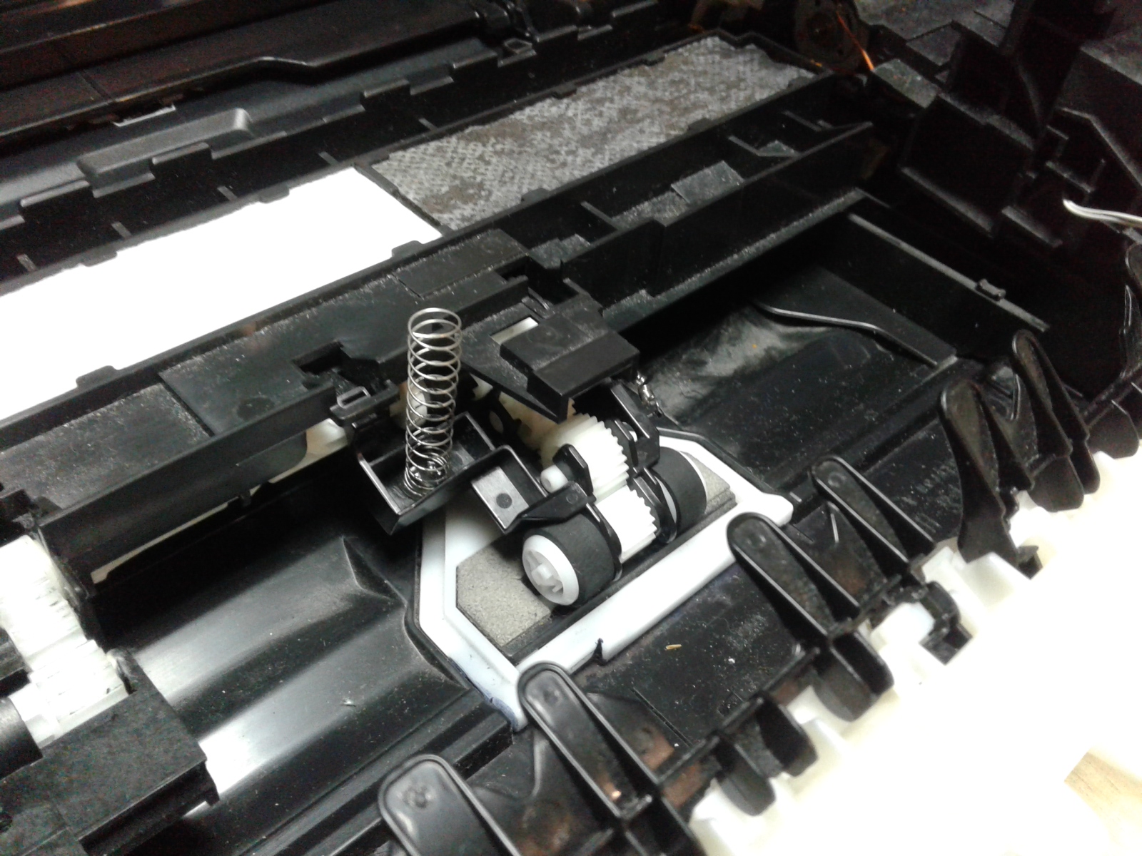

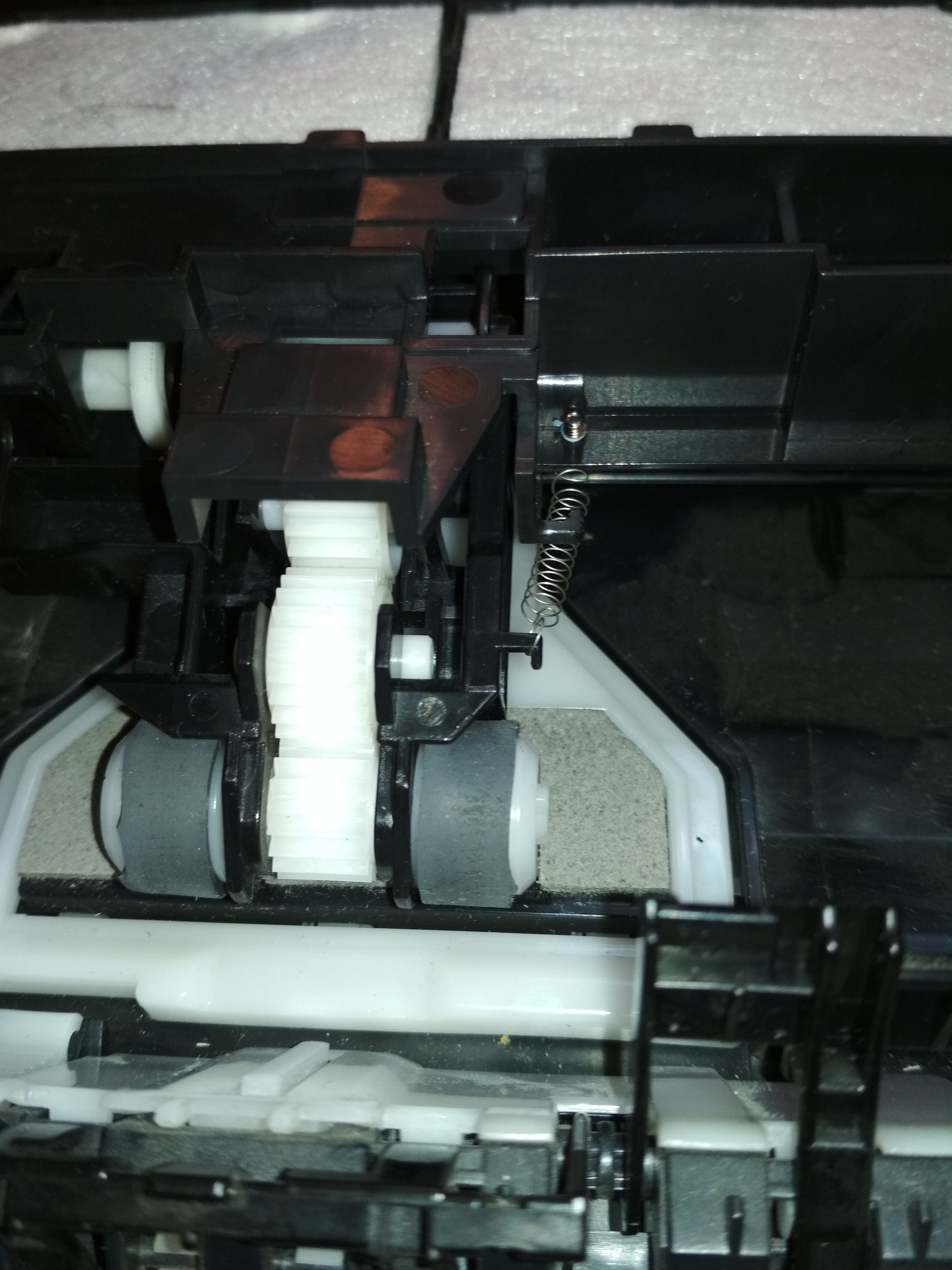

|    Сообщение #9 Отправлено 11 мая 2018 - 19:46   west07
Столкнулся с такой же проблемой. Менял резину ролика, не помогло. Снял подпружиненный флажок, который фиксирует бумагу, не помогло. Решил усилить прижим к бумаге, узла протяжки бумаги. Помогло. Фото прилагаются.

|    Сообщение #10 Отправлено 11 мая 2018 - 20:32   Anbel
west07, и что на что была замена, ролики лысые . Шило на мыло поменял?

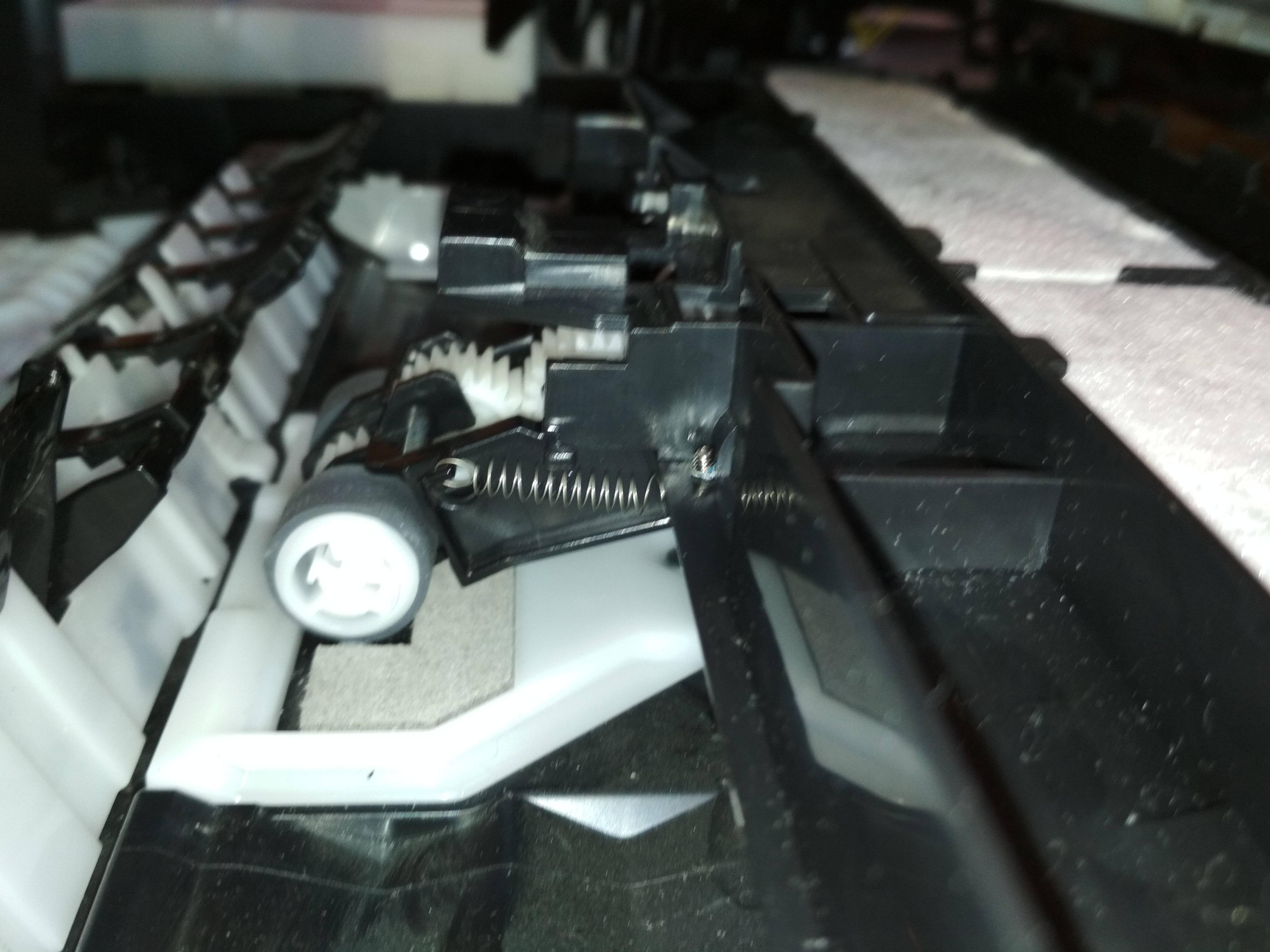

|    Сообщение #11 Отправлено 17 декабря 2020 - 18:51   stava99
Вот вчера сделал такой вариант мож пригодится кому только перед этим вымыл с мылом ролик подачи захвата пружину посадил на силикон 150 прогонов сегодня делал пока все Ок.
