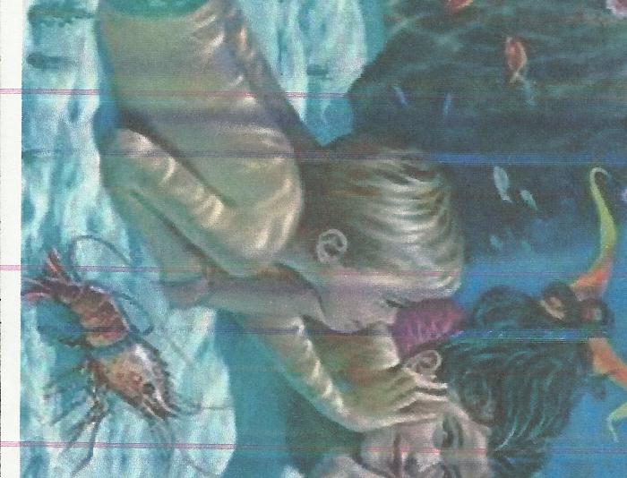

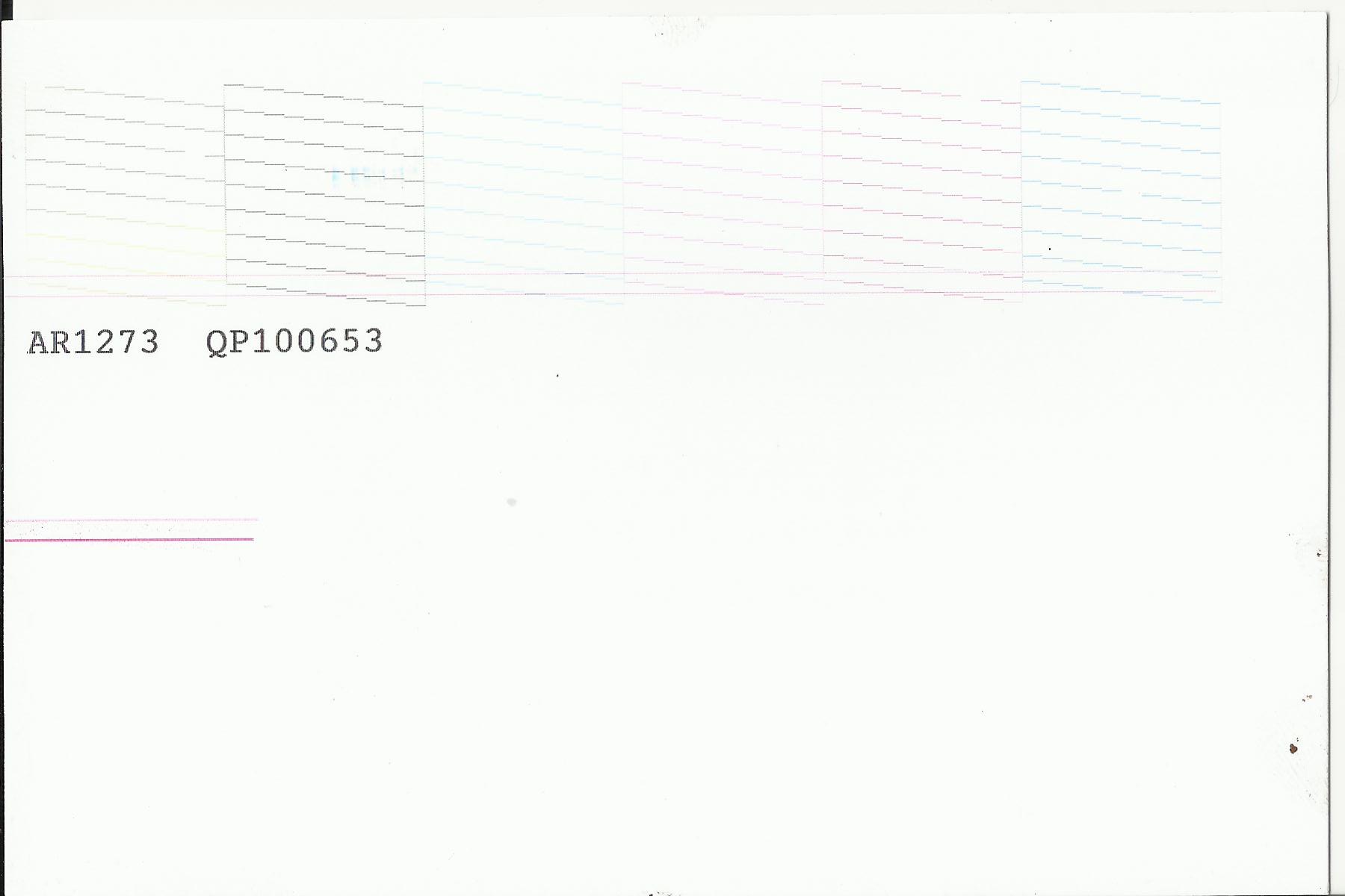

Подскажите пожалуйста в чем проблема.Принтер печатает фотки на глянце 230g/m2 с красной полосой примерно на расстоянии 2мм .А на простой бумаге полосит через 2см тоже красным.принтер эпсон 1410 с снпч.проблема возникла сама собой. На тесте красная полоса двойная снизу и еще ниже красная полоса но не вовсю ширину теста

Давайте распечатку теста дюз, и тест режимов печати из http://printhelp.inf...t/printhelp.exe

Полосы горизонтальные? (по ходу движения ПГ?) если с улучшением качества расстояние между этими полосами уменьшается, то думаю это проблема ПГ. Где то коротит. Возможно чернильный слой пыли на высоковольтной части ПГ или как вариант, плохой контакт или замыкание в шлейфе

По-моему его надо хорошенько промыть. Как вообще печатает с таким тестом.

artemletsgamer, а че там решать?
замена головы в 90% случаев решает этот вопрос, 10% это электрический шлейф.
