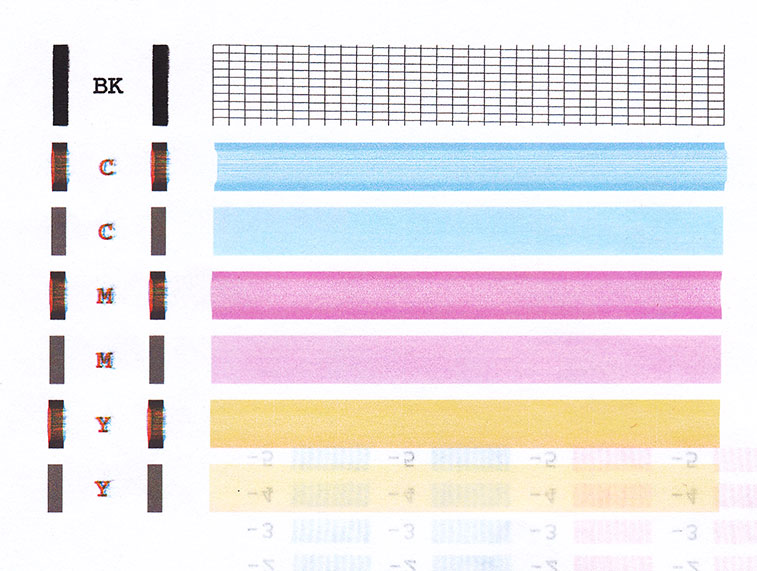

Вообщем то вот. Кто что может посоветовать? Или картриджу пимпец пришел? Стоит снпч, до недавнего времени все печатало идеально.
Вот как печатает картинку, всегда эта полоса везде.

|    Сообщение #2 Отправлено 13 октября 2012 - 12:38   aaaa
Karvinen,
Думаю, что дюзы на исходе.
|    Сообщение #3 Отправлено 13 октября 2012 - 14:35   SCORPIC
Цветной картридж нужно будет разобрать и промыть изнутри, потом собрать и склеить как было - у некоторых прокатило и работает. Если после этой процедуры цветной не запечатает - то картридж на выброс. Покупайте новый. В следующий раз будет вам уроком, как правильно эксплуатировать принтер.
|    Сообщение #4 Отправлено 13 октября 2012 - 14:57   Karvinen
Да в принципе эксплуатация была целый год нормальная. Просто может подсохли чернила, так как месяц не печатал.
|    Сообщение #5 Отправлено 13 октября 2012 - 20:04   SCORPIC
Если чернила, то лечится заправкой и очисткой ПГ. Только учтите что дюзы долго не смогут работать в режиме насухую и начинают вырубатся при фотопечати.
