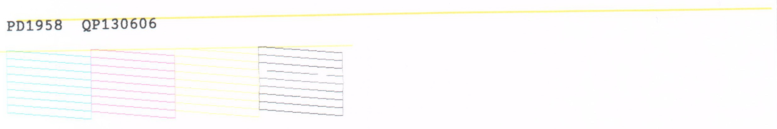

Вобщем принесли сабж после двух лет простоя на оригиналах вне парковки.
После бутербродов и промывки без давления появился вот такой тест дюз.
Прикрепленное изображение: дюзы.jpg

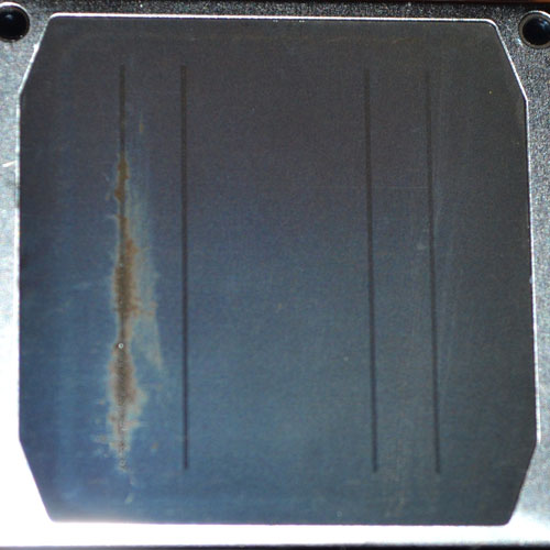

после этого снял голову и увидел непонятные разводы на пластине в районе черного.
Прикрепленное изображение: ГОЛОВА.JPG
Что посоветуете ребята? Стоит заниматься дальше, или заказывать ПГ?
|    Сообщение #2 Отправлено 12 октября 2012 - 09:52   aVs
Износ от старости... Проще новый купить...

|    Сообщение #4 Отправлено 12 октября 2012 - 10:02   Kit2006
отправь фотку головы в Епсон ! пусть расскажут миру, как такое могло случиться на первом комплекте ОРИГИНАЛОВ !!!
по теме: бутербродь ! оригинал должен отмочиться ! инфа 146% ! :-) только времени не жалей !
|    Сообщение #5 Отправлено 12 октября 2012 - 10:05   Евгений26
так дюзы сгнили...
чего бутербродить то?
|    Сообщение #6 Отправлено 12 октября 2012 - 10:16   aVs
Просмотр сообщенияtseba сказал:
так какая старость??
Их уж лет 10 как не производят... если не более. Чернила не молоко .... Ну и неизвестно сколько отпечатал девайс до простоя. На картинке совершенно характерный результат износа ПГ (отслоение - разрушение слоя). Подобное валом по сервису проходит на старых моделях (R200-300 в частности). Проходила в какой то теме инфа, что Epson в утиль пускает ПГ после 7 лет хранения даже на складе в качестве ЗиП.... а тут и время да ещё и в работе был....

Просто реально у принтера вид как у нулёвого, только в пыли))) Изначально проблема была в разломанном натяжителе ремня привода каретки, вот каретка и стояла вне парковки несколько лет. Видно длительное воздействие с воздухом и сделало свое черное дело с пластиной. Но почему только на черном? :unsure:
|    Сообщение #8 Отправлено 12 октября 2012 - 11:27   deleted
Возможно черные чернила более агрессивны.
А вообще согласен с Kit2006 - надо отмачивать дальше.
Если бы дюзы "сгнили", то тест ИМХО был бы намного хуже, если бы вообще был.
|    Сообщение #9 Отправлено 12 октября 2012 - 12:14   koka
не сгнили...это покрытие подошвы коррозия...до пьезиков далеко...можно восстановить работоспособность...бывают и хуже..

|    Сообщение #11 Отправлено 12 октября 2012 - 13:05   Евгений26
пилите пилите Шура, она золотая.
отверстия пластины дюз, скорей всего изменили геометрию и вдобавок закупорка.
приносли как то rx590, там был синий инктек пятый и ржавчина дзк.
пластина имела такой же вид, как и в теме.
ничем пробить так и не удалось.

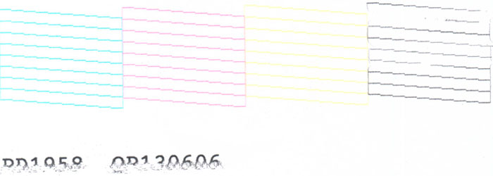

|    Сообщение #14 Отправлено 18 октября 2012 - 11:00   tseba
Вобщем походу доотмачивался/допромывался... :smile:
Прикрепленное изображение: 4.jpg
|    Сообщение #15 Отправлено 18 октября 2012 - 11:09   Manarbek
Коротит где то в районе ПГ. Шлейф или контакты ПГ. Отмочить думаю можно

|    Сообщение #16 Отправлено 18 октября 2012 - 11:15   tseba
Просмотр сообщенияManarbek сказал:
таки все просушено и аккуратненько вставлено...

|    Сообщение #17 Отправлено 18 октября 2012 - 11:20   Manarbek
Не думаю, что все просушено идеально. Желтая полоса из за коротыша. А черный цвет в таком состоянии для домашнего пользования пойдет.

|    Сообщение #19 Отправлено 18 октября 2012 - 12:44   deleted
А ведь прогресс по сравнению с первым тестом налицо.
