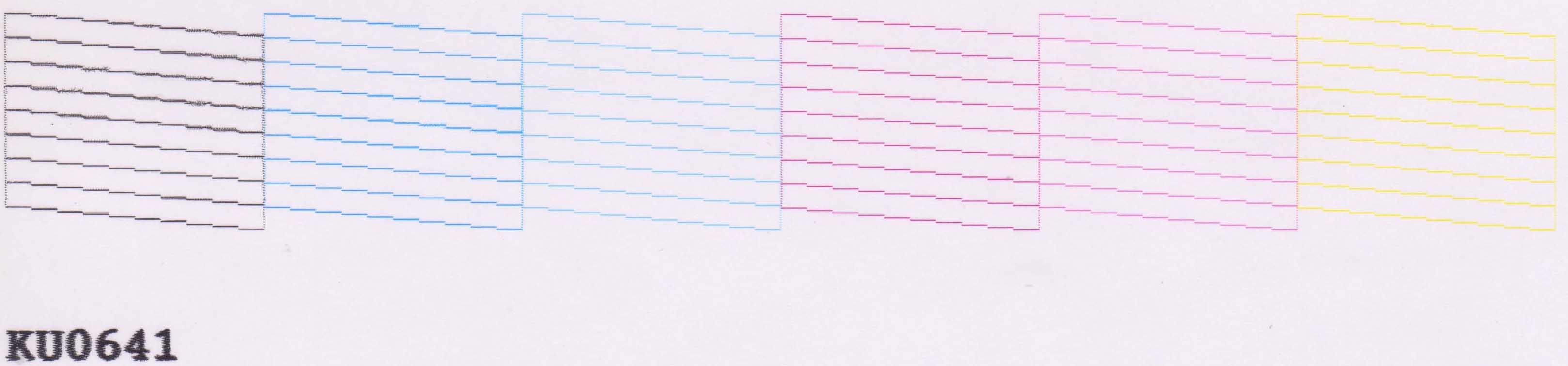

Прошу прощения , вопрос то и не озвучил ...
Опишу проблему целиком , недавно (5 месяцев назад ) ко мне попал данный агрегат ( кстати до этого он не эксплуатировался около полугода ) , картриджи там стояли родные , всё было путем , тест дюз показал почти 100% после 1 прочистки . далее было напечатано около 10 фото ...закончился один из цветов - о принтере забыли на 4 месяца . затем у местных " представителей " магазина chernil.net были куплены : комплект ПЗК и 6 бутыльков с краской от BulkInk ... после нехитрых манипуляций ( про промывку системы от старой краски узнали позже ) картриджи были заправлены.
после распечатки пары десятков документов разного содержания , выявил что все цвета окромя черного и в последнее время синего - работают на ура, черный мажет пылит ( не знаю как ещё это объяснить ).помогите пожалуйста сдвинуть вопрос с мертвой точки , наслышан что техника хорошая , не хочется чтобы простаивала без дела , но и качество печати не совсем то что ожидал. всем спасибо за внимание

| Сообщение #3 Отправлено 12 октября 2012 - 19:07
Чернила свежие залейте или разбавте промывкой черный ( если эти вылить жаль)
