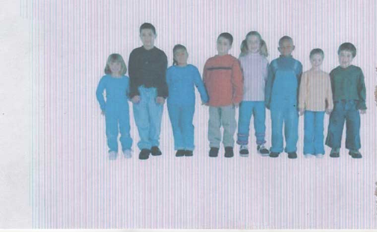

Помогите пожалуйста.После сброса памперса на Epson 1400 появились полосы, отвёз принтер в сервис, сказали что чтото попала под головку, через 3 дня позвонили и сказали что головку надо менять, может это глюки после сброса памперса? Может кто сталкивался с этим?

Ну до сброса с ним было всё нормально, печатал идеально
Вот как он стал печатать, фон белый, а принтер рисует полоски
  • Прикрепленное изображение: Безимени-2.jpg

так это с ПГ проблема...или со шлейфом электрическим...или в колодке , а "папмерс" не при делах.
